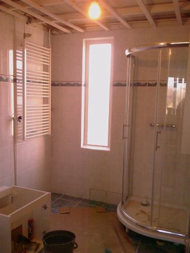

Designradiator aangesloten met koperen leidingen, probleem?
In mijn woning komt alle warmte binnen via de stadsverwarming. Aangezien het warm water via koperen leidingen gaat hebben we er eigenlijk niet bij nagedacht en de designradiator ook gewoon met koperen leidingen gemonteerd.
Nu ving ik toevallig op dat er echt speciale CV leidingen zijn ... die zijn er niet voor niets lijkt mij, maar aan de andere kant kan ik me het nadeel van de koperen leiding ook weer niet indenken.
Kan iemand mij hierover adviseren?
Nou wat je nu zegt is niet helemaal waar...
Het maakt wel degelijk uit...
De ijzer zal namelijk weggevreten worden..
Dit heeft te maken met de redoxreactie tussen ijzer en koper.
Die zal optreden als de buizen zowel met water(het cv water in dit geval) als electrisch(de 2 metalen die contact maken) verbonden zijn.
Dit is hetzelfde als bij een boot.(de metalen romp en de koperen schroef)
Hierbij wordt een zinkanode toegepast. Dit zink werkt als opofferingsmetaal. dwz het zink wordt weggevreten en net het ijzer.
NB. Het is wel mogelijk koper er metalen buis door elkaar te gebruiken als deze niet electrisch verbonden zijn. Zoals je in nieuwbouw wel ziet, koper onder de ketel, kunststof in de vloeren, en metaal bij de radiatoren.
Voor roestvorming ( corrosie) heb je zuurstof rijk water nodig.
Dit is niet het geval in de CV installatie.
CV water is na enkele weken na het vullen zuurstof arm (ontgast)
Dus je bewering klopt voor drinkwater leidingen, koelwaterleidingen a/b van schepen etc. maar niet voor een CV installatie.
Dus koper en staal kunnen in de CV installaties gecombineerd worden toegepast.

Theoretisch klopt het aardig maar u zult zo goed als zeker niet meemaken dat er een stuk leiding weggevreten wordt.
Misschien dat Ingmar89 een tijdsperiode aan kan geven ?
Ik kan hem dus de komende 10 jaar wel zo houden :) ?
Als ik het zo ziet heeft u zeker wel een stromingsbuis gebruikt voor die radiator.
Dat is namelijk nodig bij boven aansluiting.

En bij onderaansluiting, maar dan in de aanvoerbuis.
Nou ik bedoel als je een design radiator hebt, en een beetje een stevige doorstroming, dan loopt het zo door de onderste buis door bij de retour er weer uit.
Dus om dan te zorgen dat 100% van het warme water boven in de radiator komt kun je dan gewoon een buis in de radiator maken.
Maar toegegeven, het is niet zo noodzakelijk als bij de aanvoer boven.
Immers, warmte stijgt naar boven.

Het is zeker niet zomaar weg nee.
Je moet denken aan ongeveer 10 jaar.
Dat is snel.
Ik heb ruim veertig jaar geleden installaties aangelegd waar koper op ijzer zit, functioneert nog steeds goed zonder lekkage.
