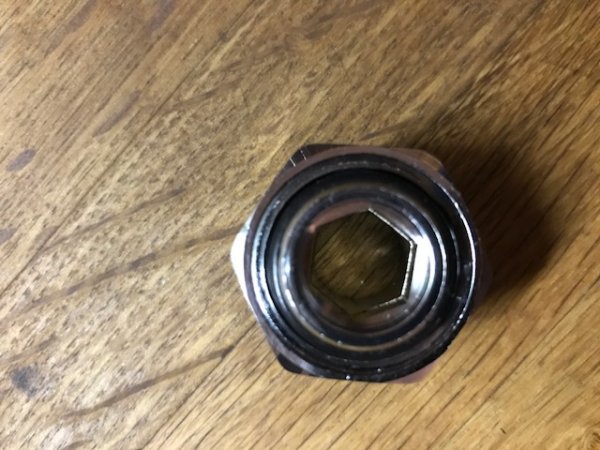

Design radiator wand lekt bij kraan
Lekt al wat langer, viel nooit zo op door de handdoek. Nu echter bij het opendraaien van de kraan lekt hij fors. Neemt erg toe en kan dus waarschijnlijk niet meer opengedraaid worden. Zie foto 1/2
Dicht
Open
Ik dacht dan vervang ik de kraan, echter bij de aansluiting naar de radiator lekt er ook minimaal water, wat hiermee te doen? foto 3. Betekent dit dat de hele radiator vervangen moet worden?
De kraan vervangen is voldoende denk ik.
Vermoedelijk komt het water onder de wartel van het lek bovenaan, op die plek kan de kraan niet lekken.
Misschien is het mogelijk de o-ring binnenin te vervangen maar dan moet de knop er eerst af, eventueel een foto als de knop eraf is.
Dezelfde kraan nieuw gevonden, dus vervang het geheel. Hoe krijg ik de onderkant los, en daarna weer vast? Welk gereedschap past in dit binnen stuk?
