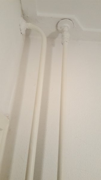

Ik heb een kleine design radiator gekregen, echter heeft deze alleen aansluiting aan de onderkant.
Bij ons komen de leidingen uit het plafond, ik zou graag de radiator bovenin aansluiten.
Kan ik de radiator omdraaien?

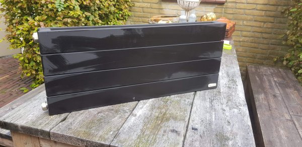

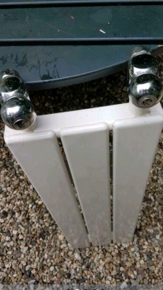

Heeft deze midden (MM) aansluitingen, aansluitingen aan de buitenste zijden of allebei?
Bedankt voor je bericht.
Ik heb werkelijk geen idee.
Ik stuur even een afbeelding.
Bedankt
Ik denk dat dit een oude Jaga Panel Plus horizontaal is,
maar helemaal zeker ben ik er niet van.
Deze kun je alleen horizontaal aansluiten en niet vertikaal.
Als je deze toch ondersteboven monteert dan zal alleen de bovenkant warm worden en de rest van de radiator niet.
Als een radiator vertikaal met de aansluitingen aan de onderkant of bovenkant gemonteerd kan worden dan moet er een stijgbuis in zitten als de aansluitingen van bovenaf komen.
Bij deze uitvoering lukt dat niet omdat er geen ruimte is en een stijgbuis te monteren.
De enige manier is dus vanaf onder aansluiten of toch proberen met bovenaansluiting en gokken of het goed gaat.

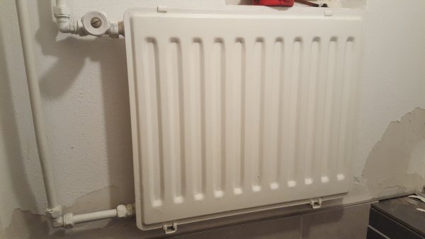

Ik wil de radiator in de toiletruimte gaan demonteren.
Ik vroeg mij voor de zekerheid af hoe ik kan zien wat de aanvoer en afvoer leiding is.
Die met het kraantje is de aanvoer toch?
Tevens, als ik hem demonteer, hoe ga ik dan het beste te werk? Bijna overal in huis heb ik nog oude radiatoren met 1 draaiknop, dus dat alles leeg gaat lopen is een feit toch?
Bijgevoegd een foto vd radiator.
Bedankt
Die met de kraan is de aanvoer. Maar laat het systeem even draaien en je kan het ook met de hand voelen.
Deze radiator heeft geen voetventiel dus dat betekent dat het hele systeem leeg moet.
Is het de bedoeling om in plaats van deze plaatradiator de designradiator op te hangen?

Dat is eigenlijk wel de bedoeling.
In tegenstelling tot mijn eerste bericht in deze topic wat betreft de witte radiator, die gaat niet door.
Ik heb nu een andere, ook horizontaal maar volgens de leverancier kan het zijn dat er een schot tussen zit dus dat ik hem misschien ook verticaal kan monteren maar dit denk ik niet, ik probeer het gewoon even uit, en anders hang ik hem gewoon lekker horizontaal.
