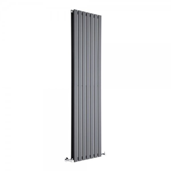

Ik heb deze radiator gekocht voor in de badkamer.
En ik wil hem graag aansluiten zoals in dit plaatje dus met aanvoer en afvoer onderaan. Nou heb ik hem even goed bekeken en hij is erg simpel opgebouwd. Er is een buis onderaan en bovenaan en de lamellen zijn daar op gelast en met gaatjes aan de buizen verbonden. Er zitten nergens voorzieningen inwendig om de waterstroom een bepaalde kant op te sturen. Hij is helemaal symmetrisch links en rechts en boven en beneden.
Nou vraag ik me af, als ik linksonder warm water er in pomp, stroomt dat dan niet volgens de weg van de minste weerstand direct naar de aansluiting rechts onder? Is het wel efficient om hem zo aan te sluiten?

Als er ergens een onzichtbaar tussenschotje zou zitten dan moet dat in 1 van de verticale lamellen zitten. In die twee horizontale buizen zit echt niks, je kijkt zo van links naar rechts en ziet alleen de gaatjes die naar de verticale lamellen gaan.
Dan zal ik ze maar even bellen, want in de handleiding staat alleen dat je het aansluiten over moet laten aan een professional (Hoe die dan uit moet zoeken hoe het inwendige eruit ziet...)
Een schotje in een van de lamellen zou niks toevoegen. Dus ik ben bang dat je zo'n radiator alleen kruislings goed kan aansluiten.

Zojuist even gebeld. Aanvoer mag volgens hen overal, afvoer moet onder, links of rechts.
Ik heb toch wel moeite met die opstelling van de foto. Kruislings is vast beter, maar ziet er een stuk minder "design" uit.
Even een idee. Ik kan wel iets maken in de onderste buis, halverwege dat de water stroom grotendeels afsluit. Dan wordt de stroom gedwongen eerst naar boven te gaan door de 3 linker lamellen en kan dan weer naar beneden door de 3 rechter lamellen.
Is dat een idioot idee?

Ik zit nog een beetje te bladeren op hun website en zie deze stromingsbuis staan: https://nl.hudsonreed.com/stromingsbuis-radiator-22mm-63477
Volgens mij is dat de oplossing. En eigenlijk precies wat ik zelf al had bedacht maar dan een stuk netter.

Ik zal even tegendraads zijn: Je kunt hem prima linksonder en rechtsonder aansluiten. Warm water is lichter dan koud water, en zal dus altijd omhoog gaan.
In scandinavië doen ze niet anders:
. Werkt prima er is nog fraai ook.
Ja er gaat vast wel wat water naar boven, maar als er een dikke buis rechtstreeks gaat en alleen maar wat kleine gaatjes voor naar boven, dan twijfel ik erg of dat wel optimaal is. Ik schat zo in dat die radiator van jouw plaatje wel stromings schotjes heeft.
