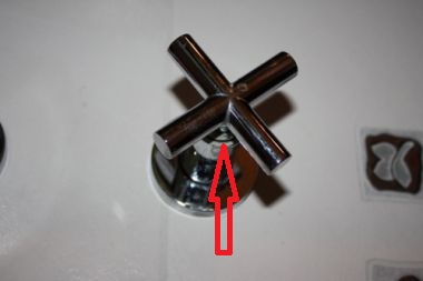

Toen wij ons huis kochten zat er een design inbouwkraan gemonteerd in de badkamer. Nu lekt echter de kraan voor het koude water aan de voorkant en lijkt het mij een kwestie van een rubberen ringetje vervangen. Echter, als je bij de gamma of de praxis kijkt zit er aan de onderkant altijd een klein inbusboutje die je los kan draaien en waarmee je de kraan kan verwijderen. Hier kan ik echter niets vinden. De rozetten zitten volgens de mensen in de praxis en de gamma vast in de muur, dus daar zou ik niet aan moeten gaan draaien. Omdat we het huis zo gekocht hebben, heb ik geen idee welk merk het is en ik heb er ook geen inbouwhandleiding van... Wat nu?

Foto 1 van voren:

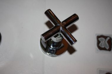

Foto 2 van de onderkant:
Nergens is een borging te vinden...

Dat is wel precies waar de lekkage zit, maar er zit geen plat of zeskant gedeelte.
@ Henk
Met die onderste rozet bedoel je de grootste die tegen de muur aan zit? Als dat zo is, dan weet ik niet of die te verdraaien is. Enne keramische schijven? Kan dat dan ook vervangen worden?
Zoals je al kan lezen ben ik er niet echt in thuis :D
Voor ons is het ook moeilijk om van afstand te bekijken hoe het zit omdat je ook geen merk weet, vaak zitten die rozetten er om geschoven

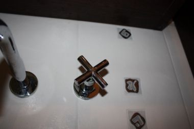

ken je een algemene foto maken van die kraan misschien kunnen we daar meer op zoeken
Ziet er uit als een Dornbracht, model Tara.
Als dat zo is, dan ben je als doe-het-zelver niet blij. De fabrikant verschaft geen enkele technische documentatie en verwijst voor alle service door naar de installateur.

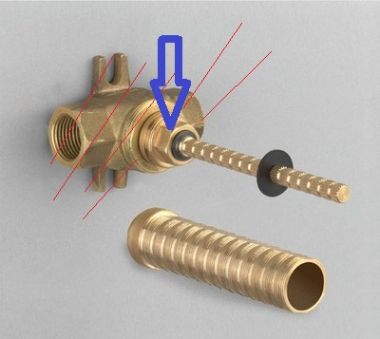

Als het goed is, kun je de knop er zo aftrekken.
Daarna kun je de chromen bus er af draaien, linksom.
Dan zie je het binnenwerk te zitten, wat er ongeveer zo uitziet, zonder het gedeelte met de roden strepen, want dat zit in de muur.
Het gedeelte waar de blauwe pijl bijstaat, kun je even kijken, of je die nog een tikje vaster kunt draaien, zodat het lekken ophoud.
Is dat niet het geval, dan dat onderdeel vervangen.
Ik zal morgen op de zaak eens kijken, of ik de inlog gegevens van de profsite van die leverancier nog ergens heb liggen.
Dan kan ik wel even kijken, welk artikelnummer je nodig hebt voor dat onderdeel.
Maar ik kan nog niets beloven. :wink:
Ik heb inmiddels de chromen huls er afgehaald en het ziet er toch iets anders uit als op de foto. Ik kon wel de moer aandraaien, maar de lekkage stopte helaas niet. Ondertussen heb ik verder gezocht en kwam ik dit tegen, is dit het onderdeel wat ik nodig heb?
