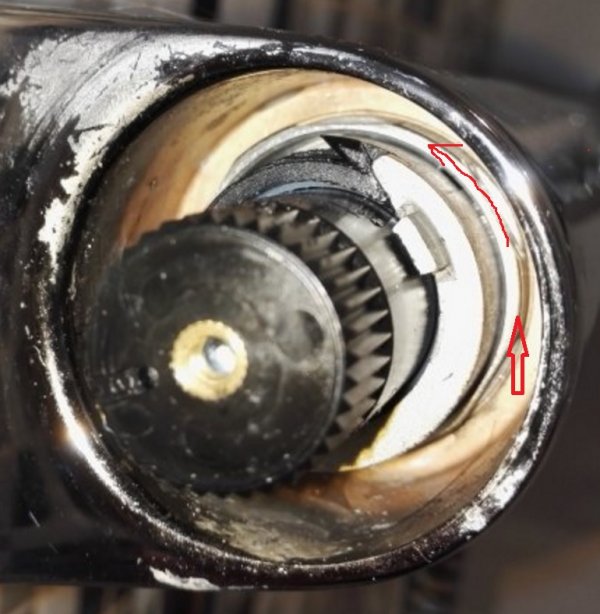

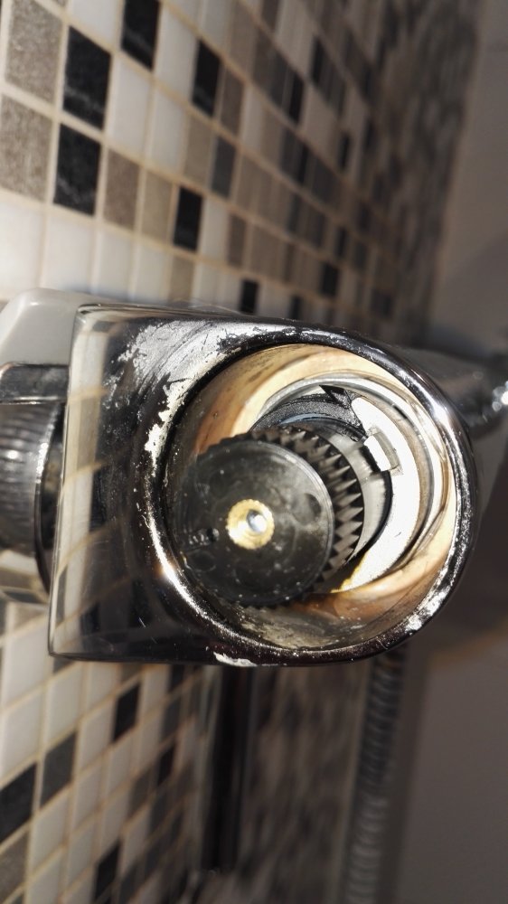

Ik heb een Grohtherm 2000 NEW (3 jaar oud) thermostaat douchekraan.
Omdat het ding niet meer op de goede temperatuur komt, leek het mij een goed idee om het open te maken en met azijn in de week een oplossing te zoeken.
Tekening gedownload, blijkt er een pijpsleutel, speciaal van Grohe (34mm) aan te pas te moeten komen. Dus aangeschaft. Te duur, maar goed.
Nu kom ik niet ver, omdat onderdeel "temperatuurgreep" (zie bij rode pijl op de tekening) niet los wil komen. Met geen mogelijkheid.
Dus ik komt niet eens bij de kardoes. Ook de inzoom op de tekening laat een afgeplat deel van de kartelrand zien, maar die is er niet eens.
Wie weet een oplossing?

Dat klopt. En dat heb ik ook gedaan, maar dat maakt niets uit zoal ik al zei.
Volgens de tekening zou die wartel er ook pas af mogen als die temperatuurgreep eruit is.
Die wartel kan er dan af/uit en dan de element recht voor uit trekken.
Mocht dat allemaal niet helpen kan je er voor kiezen gehele kraan demonteren en in de schoonmaak azijn te leggen.
Want om dat element zitten 2 O-ringen die langs kalk moeten
Volgens mij moet je voor komplete demontage de kraan van de muur halen en dan bij de water tievoer aan de kartouch zijde de terugslag eruit draaien voordat de kartouch eruit kan. Let op linkse draad.

In principe moet hij er zo uitgaan en hoeft de kraan er niet af.
Het probleem is ook dat door dat kalk je niet genoeg kracht op het element kan zetten om hem er uit te krijgen.
Heb hier wel een filmpje dat de element buiten kan zit en dan kan je zien dat ie er moeilijk uit gaat.
element vervangen
Wat je wel kunt doen is wartel er uit draaien en verwijderen
Knop weer op monteren en dan al wrikkend en trekken er uit trekken(niet draaien want zit nokje onder.
Ps wel het water afsluiten eerst.

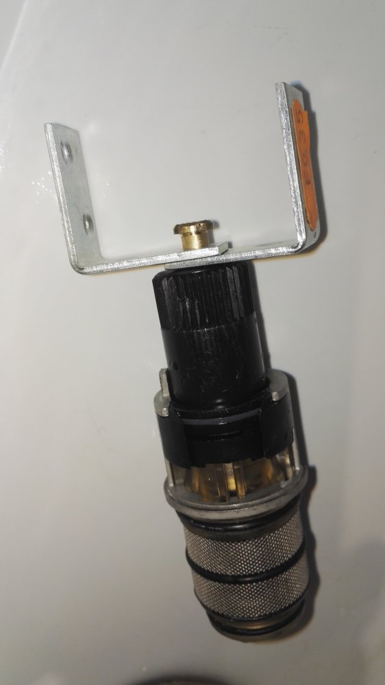

Nu heb ik met deze geïmproviseerde constructie en een beetje geweld in een keer het geheel eruit gehaald. Niet conform de tekening, maar het hangt nu in de azijn en we zien wel hoe verder.

Na een paar uur in een bakje azijn heb ik 'm teruggeplaatst wat vrij makkelijk ging. Vervolgens de temperatuur afgesteld op 38 graden.
Daarmee staat de handel weer 'recht' maar ik kan minder ver naar achteren (heter) en bij het naar voren halen (koud) draait de handel een slag door. Dus er is wel iets mis, maar vooralsnog doet-ie het goed.
