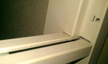

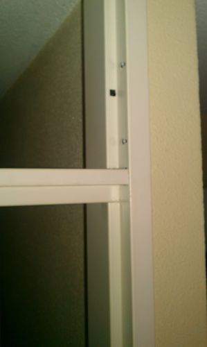

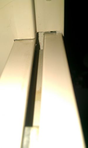

Een metalen afstel kozijn demonteren lukt niet helemaal. Ik heb er al wat over gelezen hier.
En uiteindelijk ben ik zover:
- De dopjes zijn uit het kozijn en de inbus bouten zijn los.
- De glasplaat en bovenkantdorpel zijn eruit.
Nu zit er nog een middendorpel (kalfdeel?) tussen de 2 kozijn stijlen. Er zijn geen haakjes beugeltjes of ander soort (de)montage mogelijkheden te vinden.
Hoe haal ik dit deel tussen de kozijnen uit om uiteindelijk het geheel te kunnen verwijderen? We hebben geprobeerd de stijlen te draaien maar uiteindelijk loopt t vast.
Het is namelijk de bedoeling om dit kozijn te verwisselen met een ander, dus alles moet perfect in tact blijven.
Alvast bedankt voor jullie reacties...
Plaats even een paar foto's van het kozijn.
Dan wordt het misschien wat gemakkelijker om een antwoord te geven.
Want er zijn veel verschillende soorten kozijnen.
Bij deze de plaatjes, hopelijk wordt het duidelijker....
Eindelijk gevonden waar ik ook tegenaan loop...geen antwoord :)
Hoe hebben jullie deze tussenstang met beleid verwijderd?
Bij gebrek aan beter reageer ik maar even op m'n eigen bericht :)
Er zou een schuifconstructie in moeten zitten maar zie is helaas niet gevonden. Met veel wrikken en buigen het er min of meer tussenuit gesloopt, gelukkig hoefde het kozijn niet meer opnieuw gebruikt te worden.
