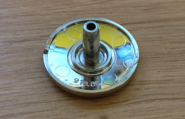

De knop om het toilet door te spoelen is defect, deze valt naar binnen. Ik wil daarom het deksel van het reservoir halen om te kijken wat er aan de hand is, maar ik krijg dit niet voor elkaar.
Ik heb gelezen dat in veel gevallen de ring rond de knop losgedraaid moet worden, maar draaien lijkt geen effect te hebben. Ik zie ook geen schroef of iets dergelijks onder de knop.
Er zit wel wat beweging in het deksel, maar niet genoeg om er onder te kijken.
Op de pot staat "Dune", maar ik kan niets terugvinden over dat merk.

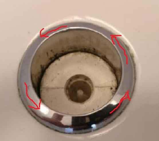

De ring draait wel, maar er lijkt verder niets te gebeuren. Zelfs na een slag of twintig kan ik het deksel nog niet verder optillen :(
Zat en een duo spoeling op maak even een foto van die knop, zoekt misschien beter.
Want zag bij pl..ger een soort of sleuteltje bij was.
Kon zo niks vinden, als je die deksel niet kunt verschuiven of op tillen dan moet het wel via die ring gaan er zit veel schroefdraad op.
