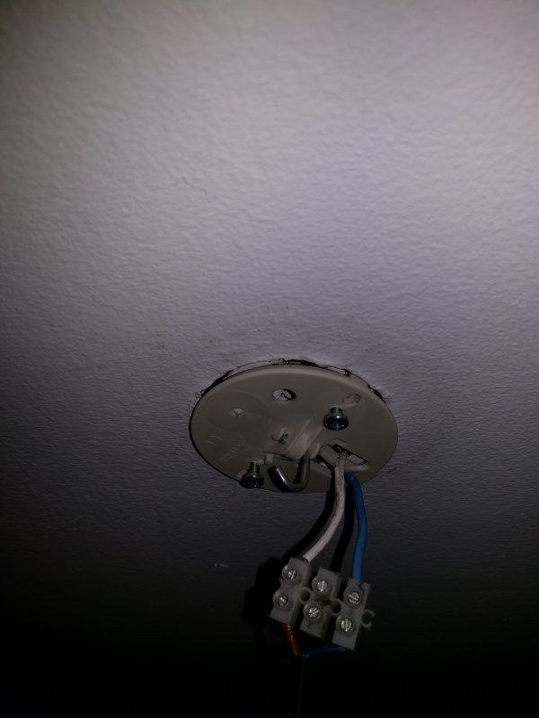

In onze woning bevinden zich op een 3-tal plekken nog oude centraaldozen (rood, rond,gietijzer?)
Helaas zitten er op sommige dozen geen deksels meer, dit is toch wel handig om een lamp op te kunnen hangen.
Zijn deze wellicht nog ergens te krijgen?
Ik heb een afbeelding bijgevoegd, is overigens een afbeelding uit een ander topic, maar de doos lijkt hetzelfde.
Alvast dank!

Normaaldoosdeksel past daarop.
Deze zijn ook met ophangen mogelijkheid verkrijgbaar.

Hoi Headhunter,
Dat dacht ik in eerste instantie ook.
Maar zover ik kan zien lijkt het schroefdraad aan de binnenkant van de doos te zitten, ik betwijfel zelfs of hier M4 boutjes ingaan.
Heb nog even een fotootje gemaakt.
Gewoon proberen?
The headhunter
Nee, die passen idd dan niet.
Ik herken deze doos niet met schroefbussen intern.Er zijn kleine deksels voor lampen met meerdere schroefposities mogelijk dat dat past.

Joekoe
Uiteindelijk toch gelukt, 2 gaat bijgemaakt.
M4 boutjes bleken gewoon te passen,alleen zijn deze wat te lang.

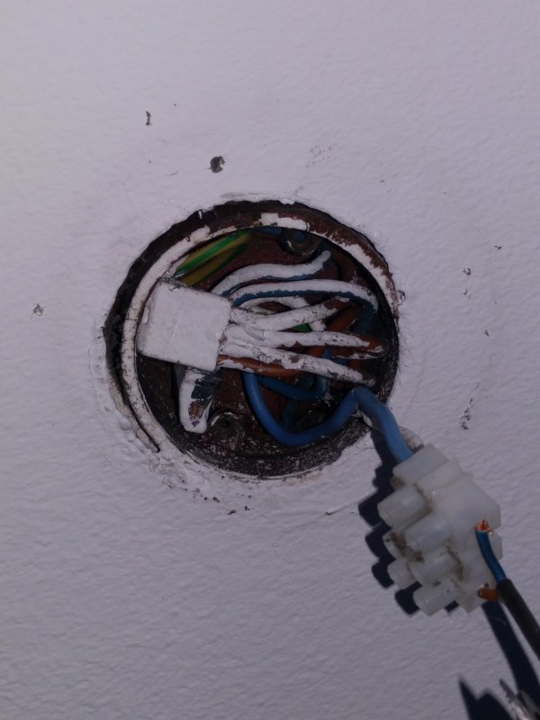

Roadrunner84
Gewoon uit nieuwsgierigheid, wat is die witte draad? Ik heb die nog nooit samen met een blauwe gezien.
Walker
Specialist Deuren en Kozijnen
Blijkbaar is het een schakeldraad, aangezien deze is verbonden met de bruine draad van de lamp.
Maar de kans is groter dat de bedrading een foutieve combinatie van oud en nieuw is. Metalen inbouwdozen, oude kleuren en verkeerd aangesloten.

Joekoe
Haha nee hoor kleuren zijn allemaal in orde.
Daar hebben de vorige bewoners de latexroller overheen gezet :)
Gewoon schakeldraad dus
Blauw bruin zwart geel/groen door het hele huis.
Groepenkast is vorige maand vervangen voor een nieuwe.
