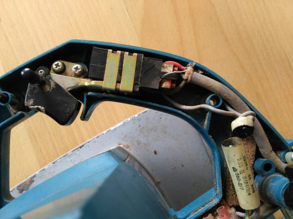

Ik heb een oude handcirkelzaag die niet meer werkt.
Na een paar keer zagen hoorde ik een 'plof'geluid en dat was het dan.
Het gaat om een oude Bosch(details zie foto's) waarvan iets stuk gesprongen is (soort van zekering?).
Alvast bedankt!
Dat is een aanloopcondensator.
Vervangen door een van dezelfde waarde en het zal weer werken.
Niet helemaal correct: het is een ontstoorcondensator(combinatie). Een aanloopcondensator heeft een veel grotere waarde dan 0,1 µF en bovendien heeft die geen aarde-aansluiting (de geel/groene draad). Er ztten in feite drie condensatoren in: één van 0,1 µF tussen fase en nul en twee kleine condensatoren (waarde niet leesbaar) tussen fase en aarde resp. nul en aarde.
Overigens zou je mogen verwachten dat als alleen deze ontstoorcondensator defect is, het apparaat het nog gewoon doet. Tenzij bij het ploffen van de condensator een ander onderdeel (regelaar, schakelaar?) meegenomen werd en nu ook defect is.
Bedankt!
Hebben jullie een goeie winkel/webshop waar ik onderdelen kan kopen? Hoe kan ik zien of er andere onderdelen ook defect zijn?
Oeps, niet op de waarde gelet. Inderdaad ontstoring.
Gezien de hoeveelheid stof en vuil zou de motor ook wel eens helemaal vervuld kunnen zijn. goed schoonblazen met een compressor is geen overbodige luxe.
Voor het zoeken naar een leverancier zul je even verder moeten kijken dan dit forum. Zie ook de forumregels.

Die heeft maar aan 1 kant aansluiting en in de zaagmachine is dit aan beide kanten.
Is er een manier om dit product toch te gebruiken?
Die is niet geschikt, want heeft geen condensatoren naar aarde.
Google eens met afbeeldingen 'ontstoorcondensator'. Veel zit er helaas niet bij. En dan moet je ook nog de juiste waardes hebben, zie het opschrift:
0,1 µF + 2 x ???????????? pF
En de afmetingen moeten klein genoeg zijn om te passen in het apparaat.
Bestellen bij een Bosch leverancier of er eentje inzetten zonder aarde naar het veld.
Doe ik al tig jaren zo.
