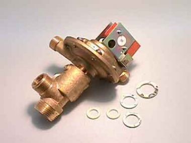

Mijn zoon heeft een remeha w23 combiketel die geen warm tapwater meer geeft. Als ik de warmwaterkraan open zet dan komt het pennetje op de driewegklep niet naar buiten. Als ik de microswitch met de hand indruk dan gaat de ketel wel branden als de kraan open staat.
Als ik de kamerthermostaat hoog zet dan brand de ketel en dan is er ook wel warm tapwater.
Is de driewegklep defect of is het iets anders?

Als het pinnetje idd niet omhoog komt is of het membraam lek, of het pinnetje is vastgeroest/gerot door lekkage langs de pakking [te zien door roestsporen en kalkaanslag].
vervangen van het betreffende deel is de enige optie [mits de doorstroming wel voldoende is maar ik ga ervan uit dat dit wel in orde is, je schrijft niet dat er een "pisstraaltje" uit de ww kraan komt].

De straal is prima.
Ik heb bij lopende kraan met een tang het pinnetje naar buiten getrokken, maar het ging direct weer terug. Kapot membraam dus?
Kan het membraam niet vervangen worden?
Utreg
Kan alleen kompleet vervangen worden er is geen membraam voor leverbaar.
Artikel nummer klep is s44478
