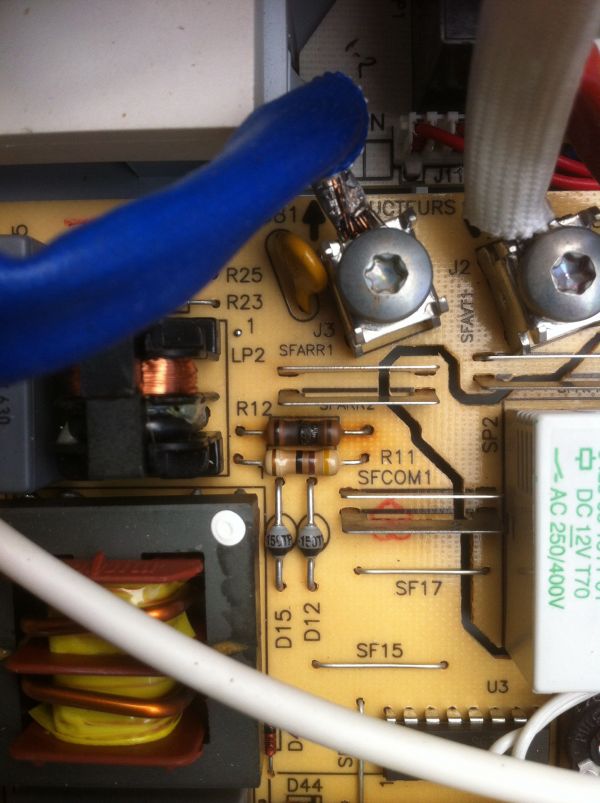

Beste forumleden,

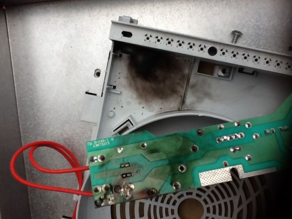

Na een plof onderuit de atag inductie kookplaat en wat zoeken op dit forum heb ik mijn printplaten bekeken en een zwarte weerstand gevonden op de grote printplaat.
Mijin vraag: kan het zijn dat deze weerstand (R12) de boosdoener is of is dit meestal een gevolg van andere problemen?
Met vriendelijke groet
Edwin
Heb hem al iets schoongeveegd, geldt hier dan schoonmaken en opnieuw solderen zoals elders staat geschreven? Aan de component zijde is niets te zien van doorbranden o.i.d.
Of toch beter om de hele unit te vervangen?
Overigens , hij maakte geen sluiting meer na inschakelen van de stop.
Opnieuw solderen en doorverbinden zal leiden tot een nog grotere knal.
De printbaan is onderbroken omdat deze als zekering diende.
Je hebt dus bij elkaar een defecte voedingsprint en vermogensprint , sluiting vermogenstransistor.
Je kan het beste een 2e hands toestel met dezelfde printen op de kop proberen te tikken.
Lijkt me inderdaad de beste oplossing.
Nieuwe onderdelen zijn best prijzig en nieuwe plaat helemaal.. Voorlopig doe ik het dan maar met 2 pitten. Tot de crisis in de portemonnee voorbij is :-)
Bedankt voor je reactie
Edwin
