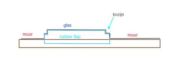

Azobe houten paal 14,5x14.5 vastzetten op gevel
Middag mensen.
Over paar weken ga ik een aluminium overkapping plaatsen tegen de achtergevel.
Maar omdat de ramen terug liggend zijn tov de gevel moet er dus eerst een balk op de gevel komen.
zie foto:
Ik heb gekozen voor Azobe hout omdat ik geen zin heb om de overkapping over 10 jaar te moeten afbreken omdat de balk wegrot.
Dus..er komen 2 balken van 3.16 meter in elkaars verlengde aan de achtergevel.
Deze gevel bestaat uit rood baksteen/spouw/prefab beton.
De Azobe houten balk zelf is 14.5cm x 14.5cm en hierop komt dan het muurprofiel van de terrasoverkapping.
Dan de vragen:
-ivm krachtverdeling wou ik 8 bevestigings punten maken (op de foto de nummers 1 t/m 4) Is dit voldoende of zware overkil? 1 balk zelf weegt ongeveer 67kilo.
-Welke bevestiging is het beste? Keilbouten? Slagpluggen? chemische verankering?? En hoever moet dat dan de muur in? Want de balk zelf is al 14,5 cm....(13,5 als je verzonken boutkop-gaten maakt)
Als de bout/plug dan ook nog eens 10 cm de muur in moet dan heb ik een bout/plug van zeker 25 cm nodig..
Verdere adviezen zijn van harte welkom.

Ik heb nog is even zitten denken.
Maar in denk dat je last gaat krijgen van het water.
Het water blijft dan altijd tussen de balk en het glas lopen. Is een moeilijk punt om netjes waterdicht te krijgen
En er blijft water op de balk liggen tenzij je er een schuine kant aan zaag.
Misschien out of THE box gedacht maar waarom plaats je de aluminium profiel niet direct tegen de muur aan. Dan wel dezelfde bevestigingspunten gebruiken als je bij de balk zou doen
@andre89,
Dank je voor het meedenken!!!!! word gewaardeerd!!
Het water is idd een probleempje maar het voordeel is dat op deze ramen zelden de regen komt.
Als het gebeurd is het meestal in de najaarsstormen of wintersebuien..
Mijn idee is om een doorzichting rubbere flap boven op de balk te monteren die helemaal de contouren van het kozijn/glas volgt.
En dan het kozijn/glas insmeren met vaseline en met een siliconen kit de randen helemaal volgen en gladstrijken.
Het idee van de vaseline is dan dat als de kit uitgehard is het niet muurvast aan de kozijnen/glas vast zit maar wel voldoende afdicht.Op deze manier kunnen we er altijd nog onder komen mochten er groene alg strepen ontstaan.
Het is een gokje maar ik zou anders niet weten hoe ik het enigzins waterdicht moet krijgen daaro.
Water wat boven op de balk blijft liggen is niet erg,dat is ook de reden dat er een Azobe houten balk op komt..dat hout word ook gebruikt bij steigers en aanlaghavens JUIST omdat het goed tegen water kan.
De makkelijkste manier was idd om het muurprofiel aan de muur te maken..maar, dat is dus niet toegestaan door de leverancier van de overkapping.
Het profiel MOET om de 50 cm vastgezet worden en dat is vrij lastig met die grote ramen.Kan moeilijk een schroef door het glas heen draaien.
Doen we het op een andere manier dan een balk dan zijn we onze garantie kwijt op de overkapping.

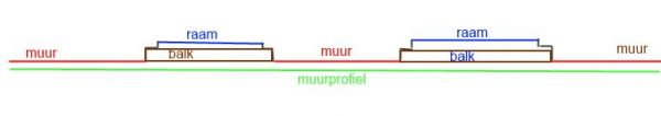

Want ik blijf het gekke werk vinden om eerst een balk te plaatsen.
Ik denk zelf dat je een heel raar aanzicht krijg als je de balk op de muur monteer tegenover het aluminium

@Andre89
De overkapping word door mij zelf geplaatst maar de leverancier heeft een eigen bouwploeg.
Deze zijn al eens langs geweest om even een kijkje te nemen en zodoende kwam dus het advies om een balk te plaatsen.
En dan heb je 2 keuzes....
2balken maken die precies de ruimte van het glas opvullen, 1 balk over de gehele lengte van het huis.
De buren hebben voor de 1e keuze gekozen
Die hebben een balk tussen de kozijnen geplaatst zodat hun overkapping deels in de muur, en deels in hout vast zit.
Alleen hebben die er nu onwijs veel spijt van want ze hebben vieze groene alg strepen over de ramen lopen.
En aangezien het een open woning is (split level) kijken we dus van binnen tegen dat glas aan.En..de overkapping begint bij hun door te zakken ter hoogte van de ramen omdat ze de balken niet vast hebben kunnen zetten in de muur. Nu krijgen ze lekkage en hebben GEEN garantie meer.
Dus vandaar...het advies en de keuze om 1 balk tegen de muur te zetten.
