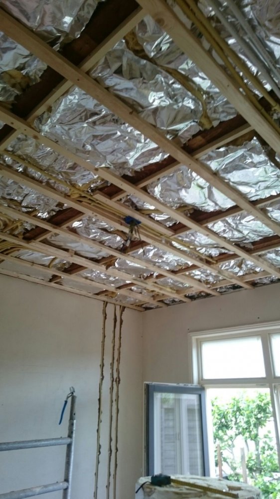

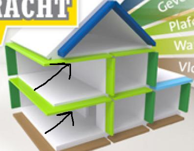

Afgelopen weekend is het rachelwerk vernieuwd en ben ik begonnen met isolatiemateriaal te plaatsen (isover glaswol 16 cm) tussen de houten balklaag van de plafonds. De isolatie breng ik aan in de plafonds van de beganegrond en 1e verdieping (zie pijlen op onderstaande afbeelding). Het dak, op zolder, is al geïsoleerd inclusief folies enzovoorts.
Nu vraag ik me af of ik dampwerend folie moet aanbrengen. Ik heb me laten vertellen dat ik warm op warm aan het isoleren ben en het niet nodig is om een folie aan te brengen. Maar graag hoor ik jullie mening om eventuele vochtproblemen te voorkomen.
Mijn plafond ziet er nu ongeveer zo uit:
Zou het helpen als ik folie aanbreng

Een dampremmer in binnenshuis niet nodig.

Dus als ik het goed begrijp is folie niet nodig.
