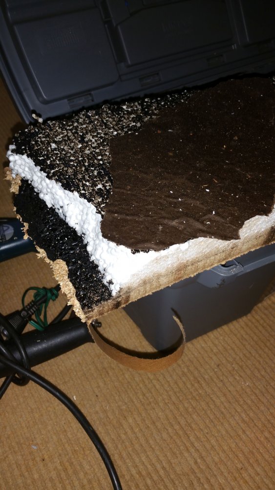

Op de foto de bestaande isolatie van mijn dak. Dus van buiten naar binnen:
-papier
-tempex
-bitumineuze laag
-hardboard
Ik wil aan de binnenkant extra isolatie toevoegen, dus tegen de andere kant van het hardboard aan.
Mijn vraag is hoe ik om moet gaan met de folie aan het isolatiemateriaal.
Mag of moet dat damp-afsluitende folie zijn? Of juist niet?
Alvast bedankt voor je reactie!
Papier is dampopen.
Het wordt dus de aanvullende isolatie tegen de spaanplaat, damprem en gipsplaten of iets dergelijks.
