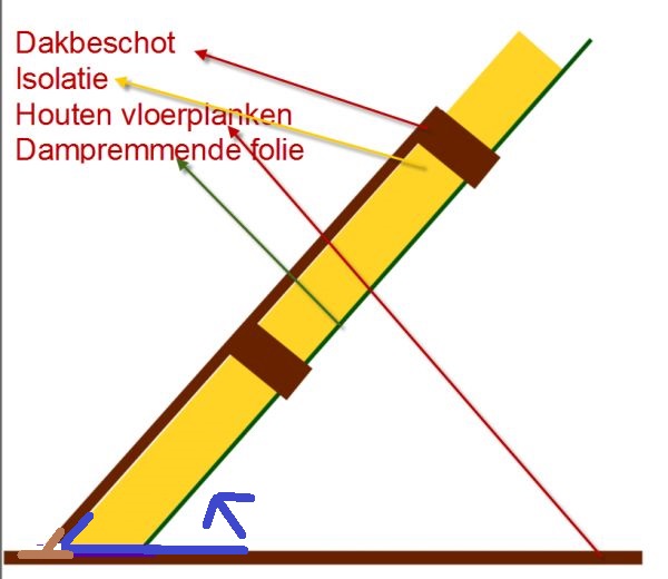

Ik ga binnenkort de zolder van mijn huis isoleren.
Overal lees ik dat er een dampremmende folie aan de warme zijn geplaatst moet worden. Dat is dus duidelijk, maar er is één plek waarbij ik niet zeker weet of ik daar wel of geen folie moet plaatsen.
Ik heb getracht om de situatie in de bijgevoegde afbeelding te illustreren. Voor het deel dat ik met paars gemarkeerd heb (dus de houten planken vloer) is mij niet duidelijk of ik daar ook de dampremmende folie moet aanbrengen.
Kan iemand daar iets zinnigs over roepen?

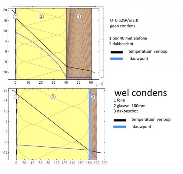

Condens op de binnenzijde van het dakbeschot wordt bepaald door de binnen-en buitentemperatuur, in relatie van de luchtvochtigheid binnen buiten. Behoorlijk verschil in temperatuur wordt de kans groot op een vochtig dakbeschot waar de isolatie is aangebracht en de damprem ontbreekt.
Mbv een rekenprogramma heb ik verschillende isolatie materialen ingevoerd. Zie mijn voorstel waarbij geen condens optreed aan de binnenkant van het dakbeschot.
Opbouw:
- dakbeschot vuren 20mm
- Pur isolatie 100mm met alufolie
- dampremmende folie
- gipsplaten
Het uitvoeren van de werkzaamheden kan in verschillende fasen gebeuren. bernhard

In jouw afbeelding heb je die blauwe lijnen aangebracht. Wil je daar de dampremmende folie mee uitbeelden? Dus ik moet de folie voor een deel op het dakbeschot bevestigen? Loop ik dan geen risico dat zich daar vocht ophoopt? Dit in het geval er op de een of andere manier vocht van buiten binnenkomt.
Ja dat risico loop je daarom is het onderdak, een dampopenfolie uitgevonden.
