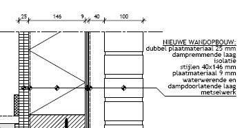

ik ga een enkelsteens muur isoleren met een regelwerk van hout met daartussen isolatieplaten die aan beide zijden van aluminiumfolie zijn voorzien (dus geen vocht doorlaten). Heeft het nu nog zin om dampopenfolie aan de kant van de buitenmuur te doen?
Groet.
