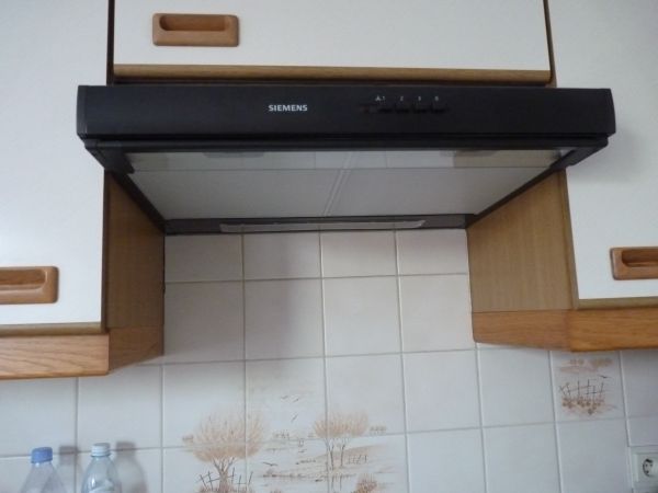

Zou graag een nieuwe dampkap willen plaatsen, de oude is nu ongeveer 27 jaar oud.
Wie kan mij wegwijs maken of tips geven?
Het is 60cm breed.
Ik zou graag een geluidloze willen kopen.

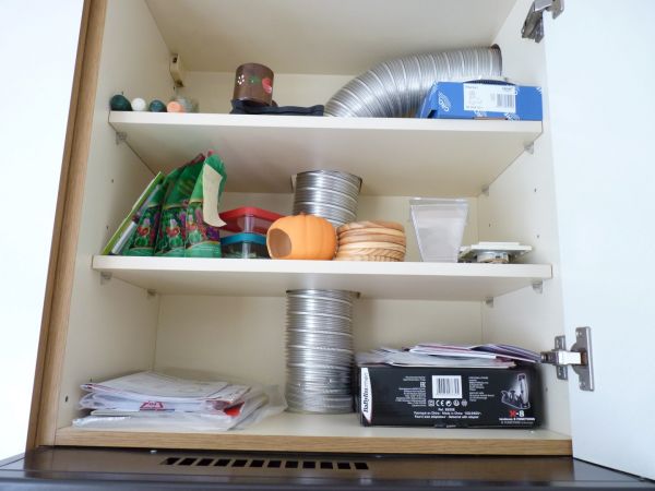

Hoe kan ik zien of het afvoerkanaal nog wel goed open is?
S.oldeerbout
Specialist Keukenapparatuur
Geef eens wat meer informatie , hier kunnen we echt niets mee.
Is dit een motorloze afzuigkap op een centraal afzuigsysteem?
Pinokkio
Het zou gaan om een klassieke dampkap.
Met een flexibele afvoerbuis die gewoon naar het dak gaat.
Als ik nu mijn hand tegen het rooster leg, voel ik bijna geen afzuig meer?
Hoe lang is die flexibele buis ?
Pinokkio
Vanaf de dampkap naar boven 65cm dan naar rechts 1m en dan naar het dak toe, hoeveel dat dit is kan ik niet meten.
Meer dan 1 verdieping ?
Schat het eens in hoe lang die pijp is.
Pinokkio
Op de 2de verdieping woon ik en boven mij is direct het plat dak.
Misschien moet ik er nog 1 m bij tellen?
Zo gelijk de situatie nu is heeft is het altijd goed gewerkt.

Als de motor wel flink lawaai maakt is de kans groot op een dichtzittende afvoer.
Dit type kan je ook omschakelen onder het filter naar recirculatie , dan blaast hij de lucht aan de boven-voorkant uit zie sleuven op de 2e foto.
Maakt de motor nog wel de volle snelheid als vroeger?
Dit type kan je ook omschakelen onder het filter naar recirculatie , dan blaast hij de lucht aan de boven-voorkant uit (zie sleuven op de 2e foto) dan zou hij in principe goed moeten afzuigen omdat dan het afzuigkanaal wordt ontweken.
Pinokkio
De afvoer is open.
De motor maakt een gewoon lawaai.
Wat WC papier op de sleuven gelegd en die blijven liggen.
Dan de onderkant ook papier gelegd, één bladje blijft hangen 2 niet.
Dus de lengte van de pijp is ongeveer 2,50m.

Zie hier de nieuwe dampkap.
Alles werkt nu naar wens.
