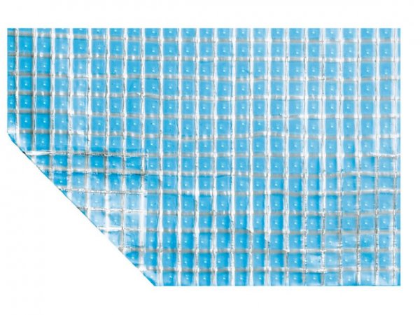

Een verschil zou kunnen zijn de scheurbestendigheid. Op de vloer ligt het gewoon los. Op de wand moet het vastgeniet (of geplakt) worden. Dat geeft een bepaalde kracht op de folie. Daarom is de betere dampremmende folie voorzien van een soort wapening.
Als je hier op let zie ik niet echt een belemmering voor de thuisklussert :)
(enkel ter illustratie, dit is nl. dampopenfolie)
