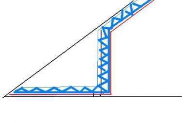

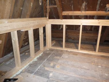

Ik heb een oud huis waarvan ik het dak van binnenuit ga isoleren.
Een bouwbedrijf heeft naast wat wanden voor kamers ook een knieschot geplaatst.
Onder de dakpannen ligt zwarte dampopen Ventifol-folie.
Aan de binnenzijde ga ik steenwol-isolatie aanbrengen (met een paar cm. luchtspouw tussen isolatie en dakhout); daar tegenaan dampdichte folie en tenslotte regelwerk met gips. Ik laat de isolatie achter het knieschot doorlopen tot op de verdiepingsvloer en dicht eventuele overblijvende 'gaten' in de isolatie af met pur.
Moet ik de dampdichte folie achter het knieschot langs, tegen de isolatie, doortrekken tot op de houten verdiepingsvloer ?
Het zal een heel gepruts worden om de folie luchtdicht achter het knieschot om al die balken heen te plakken.
Of kan ik de folie (een stuk gemakkelijker) tegen de voorzijde van het knieschot plakken tot op de vloer, dus vlak achter het gips ?
In dit geval kan damp van de benedenverdieping echter in het 'warme' knieschot komen, waar het overigens wel wel weg kan ventileren.
Ik zou de folie ook achter het knieschot op de vloer kunnen leggen maar dan kan evt. damp onder de dampdichte folie niet wegventileren.
Nog een mogelijkheid zou zijn om folie ter hoogte van het knieschot van onderen tegen de verdiepingsvloer te bevestigen maar dan zal ik een paar plafonds moeten openbreken. Geen optie dus.
Wat zou jullie advies zijn ?
