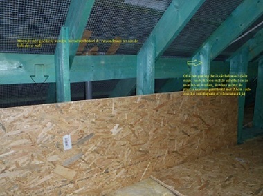

Ik zie een onderdakfolie daar zit verder behalve de pannen niets boven.
Je gaat de ruimte tussen de spanten vullen met isolatie. Vul je dan het rechte-en schuine gedeelte.
De kleine driehoek dus verticale spanten tot in de nek van de vloer daar zou je isolatie willen hebben.

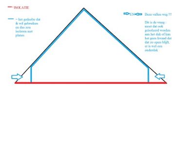

Zo ongeveer zoals op je tekening de blauwe lijnen lopen zou ik het willen isoleren ja.
De lijn van de vloer is eigenlijk al volledig geïsoleerd vermits de volledige vloer gedaan is bij het bouwen van het huis.
Omwille van de temperatuurschommelingen op de zolder zelf zou ik dus inderdaad die rechte blauwe lijn en die bovenste blauwe lijn willen volgen zoals jij tekent.
Is dit de juiste methode? Dit gaat toch geen probleem opleveren voor de balken die in de "dode hoek" van het dak overblijven?
Ik zou werken met zo van die platen van 8cm dik van "Enerthem Comfort" en die naden dichtplakken.
De rechtopstaande usbplaat die je op de foto ziet zou dus eigenlijk zo een isolatieplaat zijn en die zou ik doortrekken tot boven in de nok en daarachter blijft die punt, die zich achter jouw blauwe lijnen situeert, leeg.

Het is moeilijk uit te leggen, ik probeer opnieuw.
De zolder is dus eigenlijk een driehoek die op zijn lange zijde rust.
De twee punten van die lange zijde wil ik "afsnijden" zodat precies een vijfhoek ontstaat.
Ik zou platen willen aanbrengen op de opstaande en de schuine zijden van deze vijfhoek.
De "weggesneden" punten van de driehoek zitten dus ongeïsoleerd achter deze vijfhoek.
De vraag is of het kwaad kan dat deze punten niet geïsoleerd worden aan de schuine zijde dat het dak is...

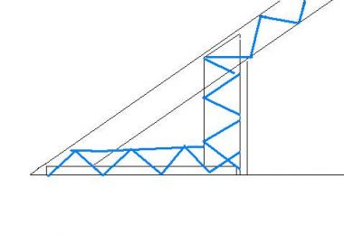

Met paint kan je heel gemakkelijk aangeven wat je denkt te gaan maken.
Heet rikske
er is wel luchtcirculatie, het onderdak is in de nok licht opengelaten, blijkbaar iets nieuw, zelfverluchtend zou dat noemen, dus er is wel circulatie en de condens kan dus weg...

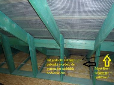

Ik neem aan dat geel is aangebracht?
Deze damprem zou, in theorie, de relatieve luchtvochtigheid op jouw zolder laag kunnen houden. Behalve als er een behoorlijke opening is om op zolder te komen en deze veel warmte doorlaat.
Wil je op de zone van de blauwe lijnen isolatie aanbrengen, dan kom ik er niet uit of je voor de isolatie ook nog eens een damprem moet gebruiken. Omdat er al een damprem is aangebracht.
Die driehoekjes kan je zo laten zitten, die dampremmer, geel, moet wel goed dampdicht zijn aangebracht. Wel vraag ik me af wat je moet doen met de kopsekanten van die driehoekjes. Hoeveel warmte van binnenuit kan er in die ruimte komen.
Het geheel ziet er nog nieuw uit. Ik zou toch eens contact zoeken met de ontwerper van jouw woning. Ik kom niet verder voor mij houd het op. :oops:
