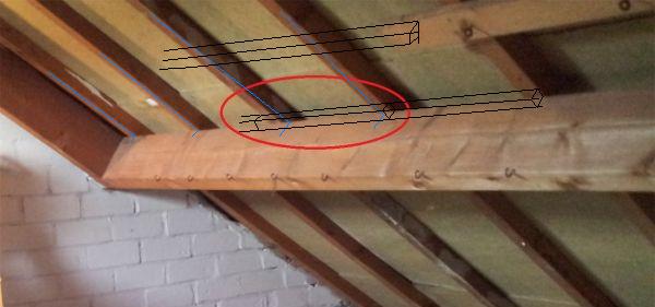

Ik wil mijn dakbeschot op de zolder aftimmeren met gipsplaten, waarbij ik geen isolatie ga aanbrengen.

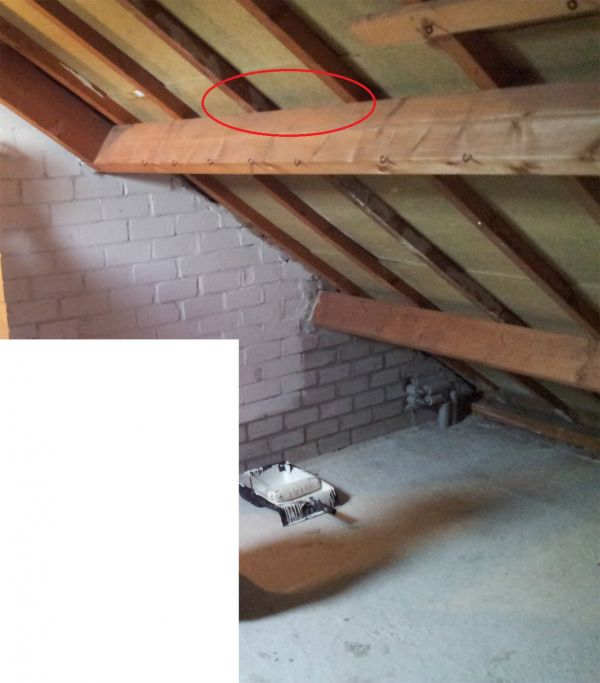

Om eventuele houtrot te voorkomen wil ik eerst dampdichte folie aanbrengen, maar ik vraag me af hoe ik dat moet bevestigen op de plek die ik rood omcirkelt heb op de bijgevoegde foto, zonder dat ik de folie moet vastnieten op de grote balken. Aangezien er een gipsplaat opkomt van +/6mm kan dat lastig worden met aanbrengen indien ik wil voorkomen dat die folie onder de gipsplaat uitsteekt:
Geef eerst even op hoe het dak in elkaar steekt. Ik denk dat ik spaanplaat zie wat ligt er boven op de spaanplaat?
Is het niet verstandiger om voor de gipsplaten een raggelwerk aan te brengen wat is afgestemd voor die platen.
Plaats dan eerst de damprem, vervolgens het raggelwerk en schroef daar de gipsplaten op.
Achter die balk een stukje PUR plaat met een aluminiumfolie erop en deze achter of er tussen die balk schuiven. Kan je de PE folie op het aluminium aftapen. Hier en daar nog een streepje kit?
Volgens mij heb ik nog iets over het hoofd gezien. De balken waaruit het dakbeschot bestaat zitten natuurlijk verder uit elkaar dan 30cm, wat verre van ideaal is voor het monteren van een gipsplaat.
Daarom is het handig de isolatie achter de rachels aan te brengen, de rachels op 30 cm hoh, het scheelt maar een paar cm en het werkt veel gemakkelijker met de isolatie.
Ik heb het vandaag nog eens nagemeten, en de balken zitten 35cm uit elkaar, 30cm zou beter zijn geweest, maar 35cm zou ook voldoende moeten zijn om doorhangen te voorkomen.
Ik ga zaterdag nog eens bekijken hoe ik de dampdichte folie aan kan brengen, zonder extra raggelwerk te monteren.
