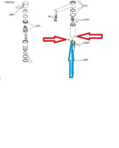

Ik had even een vraagje over mijn keukenkraan. Deze zit gedeeltelijk los, hoe kan ik deze het beste weer vastzetten?
Tekening met de onderdelen van de kraan als op bijgaande afbeelding.
Wat zit los kraan zelf of los van het aan recht blad
maak evt een foto van kraan en of onderzijde van het aanrecht blad
Als de kraan los op het blad zit, draai dan de 2 inbus boutjes onder op de kraan los. (rode pijlen)
Wel eerst even het water afsluiten, van te voren anders heb je een water fontein.
Daarna kun je het gehele bovendeel van de kraan verwijderen.
Je ziet dan een plaatje te zitten, waar 2 schroeven in zitten (blauwe pijl).
De schroeven even goed vastdraaien, en daarna alles weer in omgekeerde volgorde monteren.
Ik probeer de dopjes onder de kraan eruit te krijgen, maar bij de plaatsing van de keuken, heeft de monteur de boel volgens mij geforceerd, want krijg ze amper los. Nu heb ik een dopje eruit gekregen, maar het pinnetje wat er aan zit is nu afgebroken, en de andere krijg ik niet los, en dus kan ik niet bij de inbus boutjes komen.
Heeft er iemand nog een tip hoe ik het andere dopje eruit krijg zonder dit kapot te maken, en kan ik het pinnetje wat in de ene kant zit er nog uitkrijgen?
