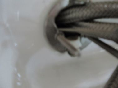

De damixa kraan type ACE, is los komen te zitten. Onder de wastafel zijn slechts twee draadeinden zichtbaar. zie afb. Moet ik de hele kraan demonteren, of is er een andere oplossing?
ik hoop dat iemand mij verder kan helpen.
met vr.gr.
jos

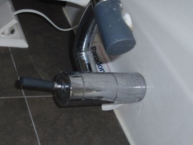

Aan de zijkant, zitten 2 afdekken dopjes .
Die even er uithalen, en dan de 2 inbusboutjes losdraaien
Dan kun je het gehele bovendeel van de kraan verwijderen.
Je ziet dan de grondplaat zitten, met 2 schroeven.
Die weer even vastdraaien , en dan de kraan weer even in omgekeerde vast zetten.
Wel eerst even van te voren het water even afsluiten.
