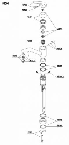

Ik heb een Damixa Apollo plus die druppelt.
Reparatieset besteld en binnen gekregen. Maar nu...
kan ik de kraan niet open krijgen. Dit betreft de wartel tussen onderdeel 13704 en 13080. Zelfs met extra kracht (grote steeksleutel) draait alleen de hele kraan enigszins en gaat de schroef niet los. Ook WD40 bracht geen oplossing. Ik om niet verder in het demonteren dan onderdeel 48166 en 13704.
Heeft iemand nog een briljante tip voor mij?
Dank en groet,
Floor van Dissel.

Zorg eerst dat de kraan goed vast zit op het blad
als je de steek sleutel op zet geeft je er een tik met de maker tegen die sleutel aan tegen de klok in.
Zodat deze wat schrikt.

Helaas, Henk,
Vanmiddag nogmaals geprobeerd, maar hij blijft muurvast zitten.
Na de WD40 probeer ik een in schoonmaakazijn gedrenkt keukenpapier.
(Hoewel ik denk dat kalk niet tegen mijn mokerslagen bestand zou moeten zijn :-).
Dank voor de hulp, als er nieuwe ontwikkelingen zijn laat ik het weten.
Floor.
