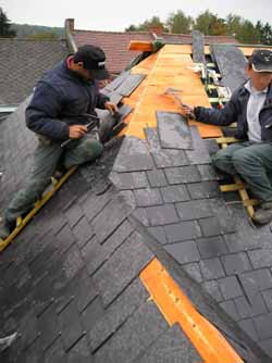

Ik ga binnenkort (als het weer het toelaat) een velux dakraam plaatsen. Nu heb ik een dak met kunstleien (dubbele dekking) en vraag me af hoe
1. ik de leien op een eenvoudige manier kan weghalen,
2. ik de leien terug kan plaatsen op een correcte manier. (oa. aan de randen... )
Ik heb dit al eerder gedaan met dakpannen maar deze kan je zeer eenvoudig terug plaatsen.
In de instructie filmpjes laat men altijd montage in een pannendak zien en bij de gebruikershandleiding van het gootstuk gaat men uit van een dak zonder leien die pas na plaatsing van het dakraam worden gelegd.
Alle tips zijn welkom !
Groeten, JWH

Wat wordt hier bedoelt met kunstleien? Gewoon bitumineuze shingle's?
Anders doe eens een linkje naar het materiaal?
Na enig zoekwerk ben ik op deze 'actiefoto' gestuit alwaar men kunstleien plaatst. Deze leien liggen genageld op de onderstructuur en zijn onderling verbonden door een haak.
Het zou toch mogelijk moeten zijn om in een bestaand leiendak een dakraam te plaatsen zonder daarbij de leien vanaf de dakrand tot aan het toekomstig raam weg te halen.
