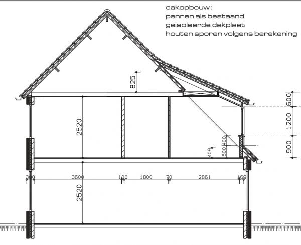

Wil aan de gang met een dakkapel met een schuin dak van
4,5 meter breed 3,5 meter diep
Ik heb een huis (2onder 1 kap) met een gording kap

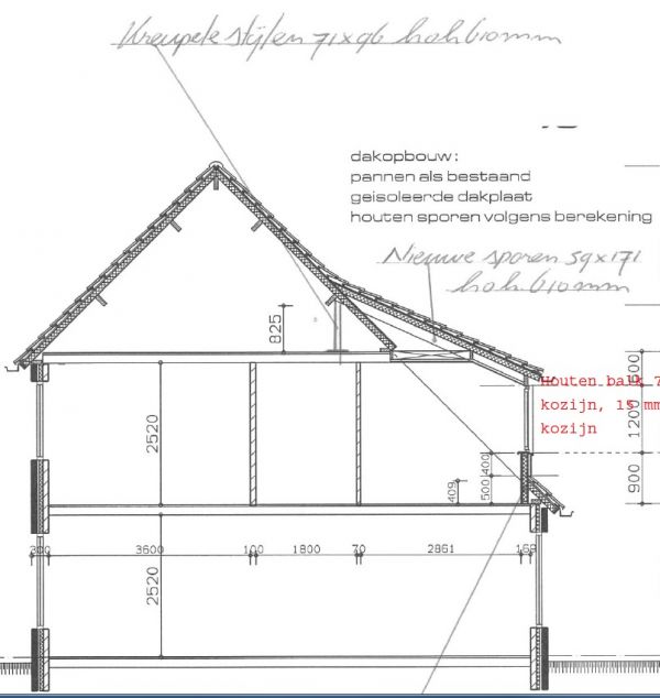

De constructeur heeft een tekening gemaakt met een sporen constructie
59*171 balken met onderling 610 mm afstand
met hierop dakplaten (unidek rc 2.5, net als de rest van de kap)
Nu valt mij de prijs van de dakplaten ene beetje tegen.
Is het ook mogelijk om isolatie (steenwol of de oude dakplaten verzagen) en dat
tussen de sporen van de kapel te plaatsen en dit af te timmeren.
is dit constructief gelijkwaardig aan dakplaten?

Je haalt een gording- en sporenkap door elkaar denk ik. Sporen zitten namelijk in de dakplaat. De dakplaat leg je op de gordingen.
Als je geen dakplaat wilt, moeten de gordingen waarschijnlijk dichter bij elkaar. Dat kan je constructeur je wel vertellen.
Ik ken de term kreupele stijl alleen in een spant. Onder de gording (waar de sporen op liggen) moeten dragende staanders geplaatst worden. Geen idee hoe die officieel heten. (soort knieschot).
Dakplaten verzorgen soms een deel dragende functie van het dak (door de sporen in de dakplaat). Ik verwacht het eigenlijk niet bij een dakkapel, maar je weet maar nooit. Je constructeur kan dit vertellen.

Ik heb dus een gording dak en krijg dus een sporen dakkapel.
ik heb contact gehad met de constructeur. die vertelde mij dat de dakplaten geen dragende functie hadden en
dat het ook gewoon underlayment mocht wezen.
20m2 slimfix dakplaat rc 3.5 is mij budgettair niet interessant zijn er nog andere mogelijkheden?
