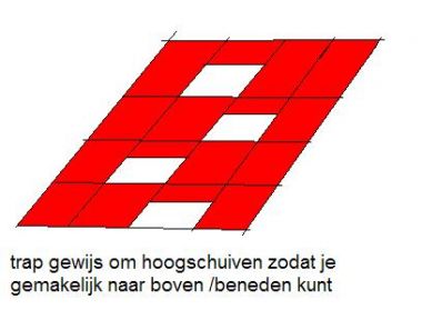

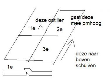

Ik wil graag mijn dakkapel schoonmaken en schilderen. Nu moet ik daarvoor het dak via mijn dakkapel. Deze dakkapel begint halverwege het dak. Hierdoor moet ik een aantal dakpannen voor het dakkapel verschuiven/weghalen om te kunnen staan.
Het terugschuiven van de dakpannen gaat alleen heel erg zwaar. Vanuit de dakkapel gaat dit nog wel, maar eenmaal op het dak lukt dit niet!
Is hier een handige truc voor om de dakpannen weer eenvoudig terug te schuiven naar beneden?
Andere ideeën zijn ook welkom!
