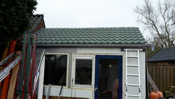

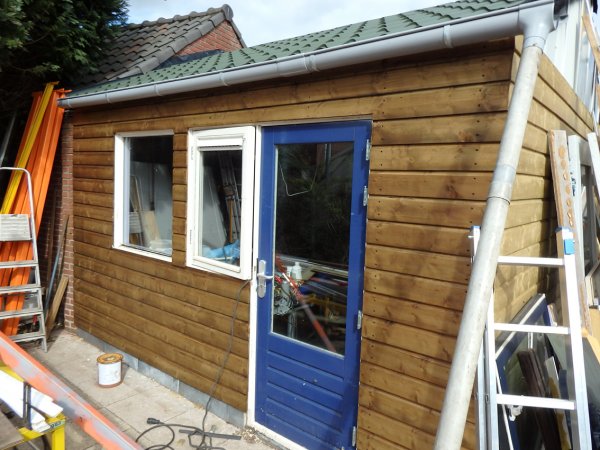

Ik heb mijn tuinhuisje ook gemaakt van sandwichpanelen maar omdat het geen gezicht was (verschillende kleuren platen) alles bekleed met hout.
Dus ook tengels op de panelen geschroefd en daar de rabbatdelen op geschroefd.
Alleen wel goed opletten dat je de schroeven niet te strak aandraait want dan willen ze wel eens dol draaien.
zo zag het er uit zonder hout
en zo nadat het bekleed is.

Ziet er goed uit Gerrit. worden dus gewoon zelf tappende schroeven in de plaat door en door in de gording.
Gerrit B
Specialist Telecom
Ik heb ze alleen maar in de plaat geschroefd en verder niet.
Om gewicht te besparen zie je op mijn schuur dakpanplaten.
Ziet er uit als dakpannen maar werkt veel sneller.
