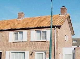

Mijn huis is voorzien van een gewoon puntdak waarbij de rand van de dakpannen gelijk ligt met de kopgevel en die zijn aangesmeert met een rand cement

Nu wil ik een dakoverstek maken van 2 rijen pannen breed
als voorbeeld:
Mij huis lijkt erg op dit huiis en ik heb ook een schoorsteen
De vraag is nu hoe kan ik dit het beste bevestigen aan de buitenmuur omdat mijn gordingen niet doorlepen door het buitenblad
Ik heb op zolder maar 3 gordigingen per kant zitten, eentje op goothoogte, 1 in het midden en 1 in de nok
Ik zat te denken om an de buitenkant klossen (stukken gording) te plaatsen die met een hele dikke gegalvaniseerde strip door het spouwblad vast aan de bovenkant van de bestaande gordingen te zetten met houtdraadbouten.
Zijn er misschien beter methodes die tevens beter houtrot werend zijn. bijv kunsstof klossen met trespa erop en daar de pannen op?

Met overstek krijgt je woning een iets mooiere vorm, dat klopt.
Je hoeft je geen zorgen te maken over rottende klossen enzo, alleen het hout wat in de regen/zon hangt heeft te lijden, dus dat zou je van trespa kunnen maken. De achterliggende constructie is geventileerd dus blijft droog en rot niet.
Let er vooral op dat het dakbeschot doorloopt, want dat geeft veel stevigheid aan je overstek. Die twee pannenrijen blijven daar al bijna op liggen.
Ik kan zo niet inschatten of je oplossing met klossen gaat werken, zie het niet voor me. Maar wellicht kunnen anderen je verder helpen. Of je maakt een tekening. Een standaard oplossing voor een overstek is vanuit een spoor klossen maken.

Bovenstande foto is zoals het nu ongeveer is, maar dan met schoorsteen,
onderstaande foto hoe het ongeveer moet worden:
heeft er iemand constructietekening hoe men dat normaal bevestigd?
Op die foto kan je eigenlijk al precies zien hoe je het kan maken. De gordingen steken uit. Dus je moet je bestaande gordingen verlengen (stuk balk ertegenaan schroeven). Fluitje van een cent :) Is ook makkelijker dan de methode die ik eerst aangaf.
Op de foto is ook geen boeiboord te zien, dus weinig delen die kunnen rotten. Het laatste stuk balk wat verjongen met evt. een profiel maakt het wat mooier.
Hharbers
Maar dat betekend dat ik het buitenspouwblad open moet breken om de bestaande goringen te verlengen want die liggen en eidigen op het binnenblad.
Moet toch ook met losse klossen kunnen die tegen het buitenblad zitten maar met ankers oid in het buitenblad vastziiten
Draadeinden in de klossen lijmen en dan gaten boren in buitenblad en met steenlijm er in lijmen ofzo?

Niet een antwoord op je vraag, maar heb je ook overwogen om hoekvorsten te gebrukken om je dak een beter aanzicht te geven?
Is minder ingrijpend dan de plannen die je nu hebt.
Hharbers
Daar begon het eigenlijk mee.
ga binnekort gebruikte gevelpannen halen en toen bedacht ik me dat een overstek nog beter/mooier is......
Frank
Lijkt me verstandig, ik denk dat htegeen je voor ogen hebt (had) niet echt haalbaar is zonder enorme ingrepen of met risico van tegenvallend resultaat.
Als je onder de hoekvorsten nog een brede plank zet op de muur lijkt het allemaal nog wat robuuster.

Tja, het is ingrijpend ja. Het verlengen van gordingen is volgens mij de enige duurzame methode. Klossen tegen het buitenspouwblad bevestigen is niet handig.
Het best is als je niet alle pannen vernieuwd, om tweedehands (kant)pannen te zoeken. Hier zijn speciale bedrijven voor. Neem een pan mee. Op mijn uitbouw zijn de "nieuwe" pannen zelfs al voorzien van mos :)
