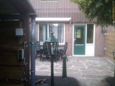

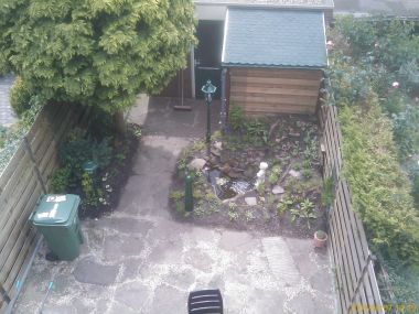

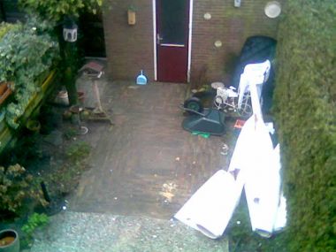

Dit is het uiteindelijk geworden.
Met rode deur is hoe het was toen we het kochten 3 jaar terug.
Geen leitjes maar ik vind dit ook wel wat hebben.
Nogmaals bedankt voor de hulp.
