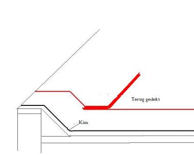

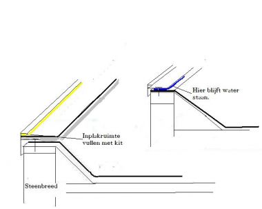

Je dak was zonder afschot. Dus ik neem aan dat er in deze tijd steeds wat water op je dak blijft staan.
Staat dat er op en het lekt niet meer dan weet je ongeveer hoe hoog de plek zit waar het water naar binnenkomt.
Heb je de dakbedekking vanuit het vlak in een keer de opstand opgezet tot aan de voorkant van de dakrand.
