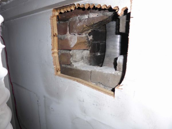

Ik heb een jaren 30 huis waar vroeger een dakkapel op gezet is (origineel) dat om een schoorsteen heem gevouwen staat. Dit dakkapel gaat vervangen worden echter komt de nieuwe niet tegen de schootsteen aan maar er vanaf. De vorige bewoners hebben een gat in de zijkant gemaakt voor ventilatie. Leuke erfenis….
Ter voorbereiding op het plaatsen van een nieuw dakkapel wilde ik dit gat dicht maken. Ik heb het gat in het hout hiervoor iets groter gezaagd. Nu blijkt dat er vroeger ook kalkzandsteen in het schoorsteen deel boven de dak lijn gebruikt is. Dit werd alleen afgedekt door het dakkapel dat er nu tegenaan staat maar straks niet meer. Nu zit ik dus met een probleem en heb ik een paar vragen.

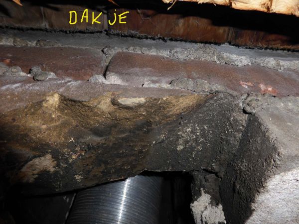

1)Volgens mij is kalkzandsteen niet geschikt om buiten te gebruiken, klopt dit?
Daarnaast ziet het er natuurlijk ook niet mooi uit. Ik ben dus bang dat alles wat kalkzandsteen is en boven de loodslabbe uit komt vervangen moet worden. Ik kan nu niet alles goed zien omdat de wang van de dakkapel er nog grotendeels in zit.

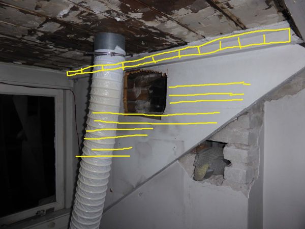

In bijgevoegde foto heb ik met geel aangegeven waar ik tot nu toe denk dat kalkzandsteen zit. Behalve dat het gewoon slordig gemetseld is (ook leuk straks om dat toonbaar te krijgen straks) zijn de kalkzandstenen ook een beetje random geplaatst. Ik denk dat het straks lang niet allemaal achter het lood verdwijnt, zeker die rand direct onder het dakje niet.
3)Heeft iemand een gouden tip hoe hier een nette oplossing voor te maken?
