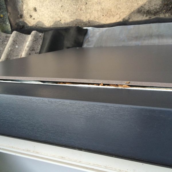

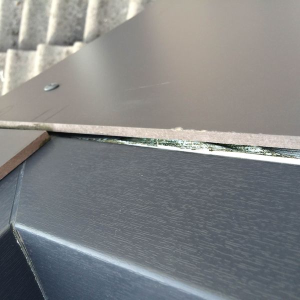

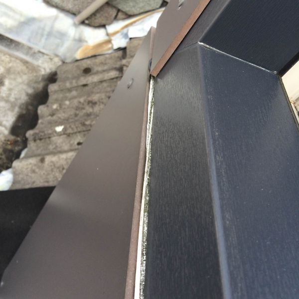

de afwerking van onze dakkapel lijkt nogal wat te wensen over te laten. Ik zie op verschillende plekken nu groene aanslag en op 1 plek een soort rot / schimmel? Moet ik deze randen schoonmaken en dan dichtkitten?
beetje verwarrend want overal wordt bijna gezegd dat ze open moeten blijven. Hoe voorkom ik dan deze rare schimmel? en weet iemand wat het is trouwens?

Is dit de onderdorpel aansluiting van een kunststof kozijn? De trespa hoort dan onder/achter het kozijn te zitten.

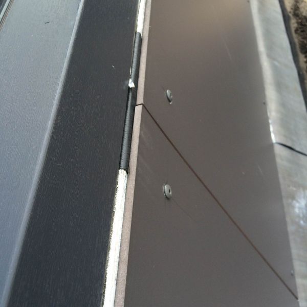

Mooie fotos maar ik snap niet goed hoe het zit misschien een van meer afstand.
Bij verticale naden wordt aan de achterzijde tussen twee platen toch een DPC folie aangebracht? Daar zou je niets aan hoeven te doen.

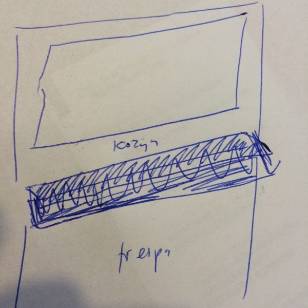

Nee dit is van binnenuit naar buiten gefotografeerd, ik probeer even een nieuwe te maken, maar dat valt niet mee uit het raam hangend ;-)
onder zie je de lood rand, trespa rechtopstaand, daarboven antraciet kozijn. maar daar zit nogal wat ruimte tussen dus!
dit is de dakkapel, je ziet het antraciet kozijn, daaronder de witte rand met groene aanslag en daaronder het trespa, rechts ervan de dakpannen, eronder de loden dakrand..
Wellicht dat je er wat lood tussen kan krijgen. Bij de plaatsing van het kozijn hadden ze maatregelen moeten nemen. Of die trespa hadden ze een cm of 3 onder het kozijn moeten steken.
In deze situatie is kit :cry:
Trespa los schroeven en kijken hoe het eea zit. (Torx T20 bitje)
Een "voordeel" het kozijn kan niet rotten :mrgreen:
Is het nog een mogelijkheid iets op het kozijn te bevestigen/ lijmen dat over die gleuf valt? stuk rubber bijvoorbeeld? dan blijft het open, maar kan er niet meer in regenen in ieder geval?
