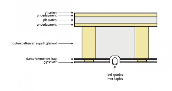

Ik heb even een schematische weergave gemaakt van het idee nu.
De PIR platen voor de buitenkant zijn te koop als sandwichpaneel met pir en underlayment verlijmd. Als we die direct op het bestaande underlayment schroeven zouden daar toch geen vochtproblemen te verwachten moeten zijn?
Ik heb nog even wat doorgezocht op het forum en kwam in een andere post nog het gebruik van kapjes op de spotjes tegen, die je dan laat aansluiten op de dampremmende laag. Vraag me wel af hoe dicht dit wordt.
En verder is het nog steeds verwarrend of we binnen dan een damp remmende of damp werende/dampdichte folie nodig hebben.

Ik ben nu vooral wel benieuwd of de dubbele oplossing mogelijk zou zijn. Dus op de basis underlayment nog een sandwich met PIR en underlayment. Of geeft dit dan toch problemen bij de underlayment laag die tussen de isolatielagen klem zit?

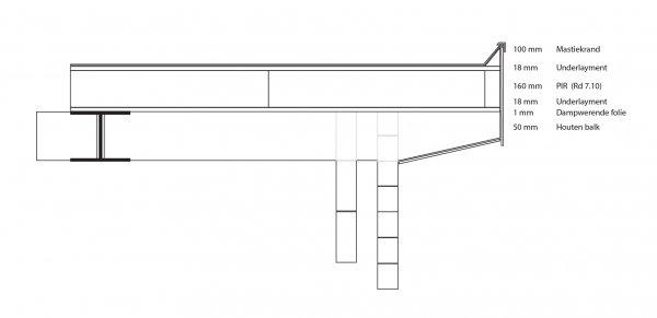

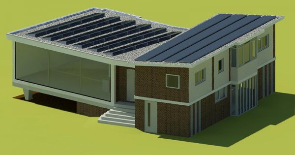

We zijn een woning met (deels) plat dak aan het renoveren en er wordt een stuk aangebouwd. De woning moet zo duurzaam en dus goed geisoleerd als mogelijk worden. (De hele woning krijgt vloerverwarming)
Nu wilden we vanwege het bestaande dak eerst aan de binnenkant gaan isoleren. Maar de isolatie moet dan tussen alle houten balken gezet worden, die tevens minder goed isoleren. Nog maar niet te spreken over het dampscherm in combinatie met een grote hoeveelheid spotjes. En een nieuwe H-Balk van 8 meter, die tussen de oude en nieuwe balken voor de verlenging is geplaatst en dan vrij dicht onder het bitumen komt te zitten.
Nu willen we alsnog aan de "buitenkant" gaan isoleren. Op het bestaande underlayment komt dan een dampwerende laag en daarop 180 mm PIR isolatie. Als dakbedekking wordt bitumen gelegd.
Alles prima zou je zeggen, maar omdat er 36 zonnepanelen op het dak komen, hebben we een "harde" ondergrond nodig om de rekken van de panelen vast te schroeven. Vanwege de grote hoeveelheid panelen gaan we sowieso niet werken met ballast / tegels.
Mijn idee:
Als isolatie gebruiken we met underlayment verlijmde PIR platen. Deze platen lijmen en schroeven we dan met de PIR zijde tegen het bestaande underlayment aan. (Underlayment van de nieuwe plaat dus weer bovenop.) Op die manier creeren we direct onder het nieuw te leggen bitumen een harde underlayment laag voor de bevestiging van de panelen. En hebben we een warm dak met 1 grote aaneengesloten "plaat" isolatie. De nieuwe H balk ligt dan ook helemaal "warm".
Vraag / eventueel probleem?
Zouden er op deze manier nog (vocht) problemen kunnen ontstaan? Er zit dus een Underlayment plaat direct onder het bitumen, met daaronder PIR. En er zit een plaat underlayment onder een dampwerende folie met daaronder, aan de binnenkant "binnenlucht".
Zie schematische weergave en impressie. Dank voor het meedenken alvast!
Mijn vraag hoe je de panelen op het dak gaat monteren.
Wat doe je zodat het dak niet wegwaaid.
Hoe ga je de PV panelen op dit dak vastzetten.

Lijkt me dat je wat huiswerk moet maken. Zet je de panelen in een frame zodat je gewicht op het dak krijgt en alles blijft liggen of ga je gaten in de waterdichting maken.
Hi Wgb,
De panelen komen in rekken en de rekken worden met clickfit schroeven aan het dak vastgemaakt. Vandaar dat de underlayment nodig is. Zie hier:
De onderste, bestaande laag underlayment zit aan de balklaag geschroefd. Ik neem aan dat deze aan de muren verankerd zijn, maar ga ik checken.)
De te plaatsen laag PIR en daarop underlayment worden voorgelijmd geleverd. Deze kunnen we ook op de onderste plaat underlayment lijmen en daarna extra vastschroeven. Het extra vastschroeven betekent alleen dat we door de dampremmer gaan.
Je zegt dus dat PIR met aan beide zeiden alu een goed resultaat geeft ten opzichte van een PE dampremmer? PE dampremmer blijft dan helemaal achterwege en we sealen de platen met alutape?

Een dampscherm wat doorloopt over spotjes is vragen om problemen. Beter een oplossing kiezen waar het dampscherm niet nodig is.
