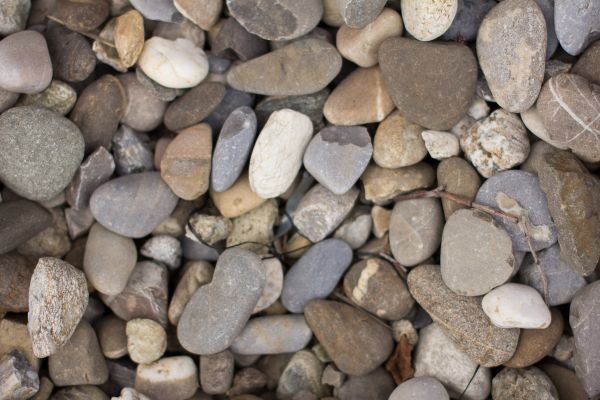

Beste mede klussers,
Ik ben tussen de buien door op de droge dagen bezig mijn platte dak (60m2) in delen te renoveren met primer laag / renovatie laag en 4 lagen dakcoating / zilverzand.
Een eerste deel heb ik al klaar en ik ben zeer tevreden. Mooie dikke strakke laag.
Bij het weer terug aanbrengen van het grind op dat stuk (het grind had ik verschoven / op een ander deel gegooid) ben ik niet alleen behoorlijk wat viezigheid tegengekomen (heel wat jaren stof / zand etc) maar heb ik ook ontdekt dat er verschillende grootte grind op ligt.
Van groot (5 cm) tot klein (halve cm) en van rond / ovaal tot ietwat hoekig.
Ik zeef de viezigheid en rommel er tussen uit en sommige delen grind spoel ik ook af.
Het grind ligt er al heel wat jaren en ik heb nooit lekkage gehad en het dak wordt alleen als het echt nodig is belopen.
Nu hoor ik tegenstrijdige berichten betreffende dat kleine grind : de een zegt totaal geen probleem , de ander zegt dat er alleen maar grote maat en mooi rond grind op een plat bitumen dak mag.
Wat is jullie mening / advies?
Alvast bedankt voor de tips / reacties.
U kunt grind gebruiken van minimaal 8/16 mm.
Beter is 16/32 mm, dat blijft beter liggen bij hoosbuien en blijft langer "open" waardoor het water beter weg kan.
Vraag anders bij de leverancier naar dakgrind.

Beste Jan,
Dank voor de snelle reactie , stel ik op prijs.
Het grind dat nu (al die tijd) op het dak heeft gelegen is een mix van de verschillende soorten en groottes grind.
Ik heb gezien dat bij de stukken die ik nog moet doen er een dikkere laag tussen / onder de stenen zit van stof / zand en kleine steentjes.
Na de hoosbuien van de afgelopen buien is dat een brei geworden. De afwatering is daar dus niet voldoende en het is goed dat ik niet alleen het dak aanpak maar ook het grind schoonmaak en zeef.
Ik begrijp dus dat het beter is de stenen kleiner dan 8 mm die nu op het dak liggen niet meer te gebruiken?
Is het een optie dat ik die alleen aan de randen terug plaats?
En kan het lopen op een laag van alleen maar grotere maten stenen geen kwaad voor het dakoppervlak?
Je zou denken dat de druk dan niet optimaal verdeeld wordt.
PS : die foto zou zo van mijn dakgrind kunnen zijn....
Stenen van 8 mm en kleiner kunnen weg spoelen bij hevige regenval, ook bij harde wind kunnen ze weg waaien, het weer wordt extremer dus daar zou ik rekening mee houden.
Ook zand en stof blijven sneller tussen kleine steentjes zitten, zie ook de brij die u nu hebt.
U kunt de kleine steentjes die er nu op liggen eventueel gebruiken tussen het grovere grind.
Zie het als het verschil tussen zoab en gewone asfaltwegen, bij zoab is het water zo weg.
De stenen van 16/32 mm werden en worden meestal gebruikt op bitumen daken.
Het dak kapot lopen is door de ronde stenen bijna onmogelijk.
