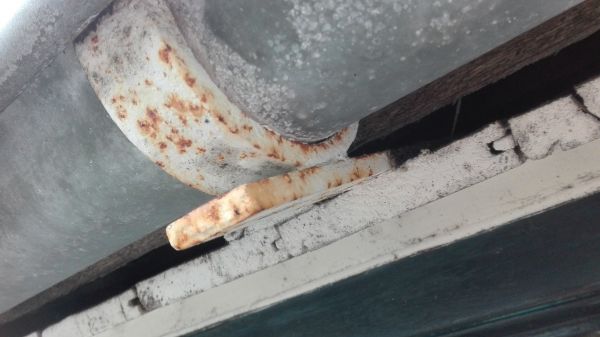

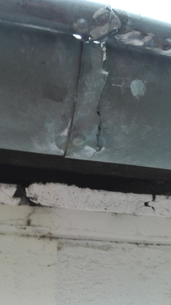

Bij ons, in onze zinken dakgoot zit helaas een scheur. Denken jullie dat ik deze nog kan repareren zonder te solderen (misschien tips hoe)? Beneden 2 foto's, waarbij je vooral van de onderkant de scheur ziet.
Of denken jullie dat ik het, het beste kan (laten) vervangen. Buiten deze scheur is er geen lekkage, echter zie je wel aan de boeien waaraan de dakgoot zit dat de dakgoot al wel wat jaartjes oud is. Tijd heb ik iig, enkel heb ik (vandaar de vraag natuurlijk) nog geen ervaring :).
Alvast bedankt!
In welk jaar is die goot aangebracht? Zink slijt. Is de goot ouder dan 20 jaar heeft het niet veel zin. Daarbij is oude zink lastig te solderen.
Je kan er loodband of zoiets in plakken.
Zonder solderen wordt het wrotten.
Kras met een scherp voorwerp niet te hard in de goot, ziet u blank zink dan kan het nog jaren mee.
Zo te zien is de goot erg lang en is dit een krimp/zet scheur, door de temperatuur, zon en schaduw zet het zink uit, als het geen ruimte heeft om te werken krijg je dit soort scheuren.
Mogelijk ligt de goot te vast in de beugels, dan krijg je ook scheuren.
Als het zink nog blank is dan zou een broekstuk een oplossing zijn, dat kaan alleen als er beide van zo'n broekstuk een afvoerpijp ongeveer in het midden van de gootlengte zit.
Reparatie van de scheur is niet zinvol, de scheur komt snel weer terug.

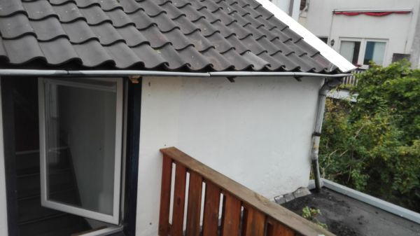

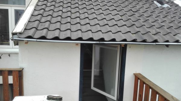

Plaats even een foto van de complete gevel en vermeld de afstand tussen de afvoeren als er verderop ook ergens een afvoer zit.

HEt duurde wat langer om overdag een foto te kunnen maken. Helpen de bijgevoegde foto's? De lekke plek ligt ongeveer in het midden en de dakgoot is 4-5 meter. Zoals je ziet is er maar een afvoer en deze zit aan de rechterkant. Alvast bedankt!
De goot heeft veel meer te lijden gehad, het lijkt of de goot strak opgesloten zit tussen de boeiplanken, zeker in combinatie met strak
Een scheur zoals op de foto alleen was geschikt voor reparatie maar nu ik de foto zie adviseer vernieuwing van de goot, zet er dan gelijk beugels erbij, om de 60 cm een beugel is wel verstandig.
Ik vind het geen wonder dat de goot kapot is.
Een nieuwe goot kan van polyester, pvc of zink zijn.
