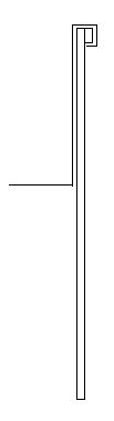

Ik heb nu een kunststof bakgoot gekocht (125mm) met het plan deze in te sluiten met nieuwe boeiboorden (15 mm watervast verlijmd multiplex). Ik wil een simpel raggelwerk maken van vuren balken/latten (32x48mm) tegen de bestaande balken waar ik het multiplex tegenaan schroef. Verder heb ik 2 roostertjes gehaald voor aan de onderkant zodat er lucht doorheen kan circuleren.
De bakgoot kan op de bestaande balken staan, zie foto, dit is al onder afschot en past goed. Ik wil de multiplex laten aansluiten op de rand van de bakgoot en daar zit mijn vraag.
De goot steekt maar nét over de multiplex, kan dat zo?
Hoe zet ik dit goed vast zodat de goot tegen het multiplex blijft zitten? Kan ik die rand eventueel afkitten met silicone? Is er een makkelijkere/betere manier? Ik ben bang dat ik het zo nooit strak krijg.
alvast bedankt voor jullie adviezen.
Kan ik het multiplex zo laten aansluiten?

Ik zou dit zo niet doen. Het water loopt van de rand van de goot zo op je multiplex. Zou het niet beter zijn de multiplex schuin maken zodat het water van je hout afloopt.
Ik zou zorgen voor 1 cm ruimte tussen de kraal van de goot en de multiplex.

Ja daar was ik al bang voor. Ik zou natuurlijk de binnenkant boven kunnen frezen, als ik daar 5mm afhaal dan past hij wel achter de rand van de goot.
Het gedeelte tegen de goot aan zover schuin schaven dat de multiplex plaat achter de kraan past is een goede oplossing, hou 1 mm ruimte aan tussen de plaat en de goot i.v.m. het uitzetten van de goot, een plastic goot werkt nogal en mag niet klem zitten.

Duidelijk, maar kan ik er op een bepaalde manier nog voor zorgen dat de goot op zijn plaats blijft?
De goot ligt in principe gewoon los op de balken. Het voordeel is dat er voldoende ruimte is om te werken, maar dat lijkt me ook meteen het nadeel. Als hij nu bijvoorbeeld krom zou trekken dan komt er ruimte tussen de plaat en de goot.

Een dun latje of stukjes hout op de plaat lijmen/schroeven en de plaat scheppend in de kraal drukken, ook weer niet te strak, zie tekening.

Die goot trekt niet krom hoor. Die goot is van kunststof en moet behoorlijk wat ruimte aan de kopse kanten krijgen omdat kunststoffen behoorlijk uitzetten.

Ik heb het advies van Jan opgevolgd en de bovenkant van het multiplex onder een hoek geschaafd zodat ik hem in de kraal kon drukken. De schuine kant zit dan vanzelfsprekend tegen de goot aan de binnenkant. Hij zit er redelijk strak in waardoor hij mooi vast blijft liggen maar toch nog kan werken.
