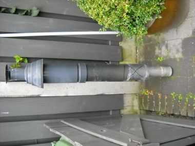

mijn dakdoorvoer komt te ver naar binnen.
Daardoor ik ik hem niet goed aansluiten op mijn ketel.
Kan je hem aan de onderzijde niet gewoon inkorten?
Ik heb een oude doorvoer gepakt en met een zwart kruis aangegeven welk deel ik zou willen afzagen van de buitenste buis. De binnenste buis zou ik ook inkorten, maar het lengteverschil zou gelijk blijven tussen de beide buizen.
Uiteraard kan je hem inkorten. als j einderdaad het veschil tussen binnen en buitenpijp maar gelijk houd.
groeten b
Kan zoals aangegeven. Let wel op dat er aan de binnenbuis een afstandhouder is gemonteerd een eindje de pijp in. Deze moet wel blijven zitten.
Je kunt overigens ook een plat broekstuk toepassen. Je kunt dan de binnenste pijp korter maken. Scheelt ongeveer 10cm in de hoogte.
Succes.
Ik ging er al vanuit dat het zou moeten kunnen.
Maar voordat ik ga zagen eerst wat navraag doen.
Straks heb je alles gedaan en blijk je een "probleem" zelf gemaakt te hebben.
Ik zal de afstandhouder in de gaten houden.
