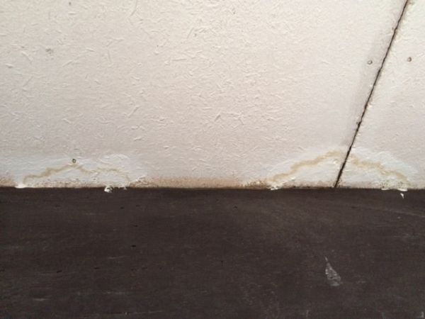

Het plan om de zolder af te werken bestond al eerder, omdat er op het huidige dakbeschot aardig wat lekplekken te zien waren heb ik besloten even een herfst en winterseizoen af te wachten alvorens de boel af te timmeren.

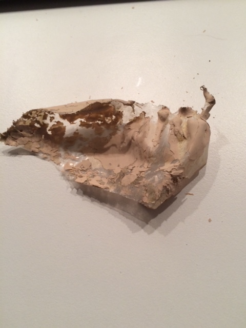

Het lijkt inderdaad op een soort plastic, bij deze een foto van een stuk waar vroeger een dakdoorvoer is geplaatst:

Extra isolatie kan wel. Dan een klimaatfolie aan de binnenkant toepassen.
Die folie zou dampdicht kunnen zijn maar dan is er nooit verwarmd. Zodra er gestookt gaat worden zal die PE folie aan de binnenzijde echt kletsnat worden en die gevolgen zouden zichtbaar moeten zijn.

Qua verwaming, op zolder hangt een oversized dikke type 33 radiator die de zolder tot een sauna kan maken. Deze staat dan ook altijd volledig dichtgedraaid. Het huis wordt vanzelfsprekend wel gewoon verwarmd.
De wol is ongeveer 5cm dik en de vlasvezelplaat ca 2cm.

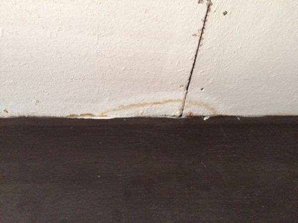

Er zijn wat oude lekplekken zichtbaar, maar zoals in de startpost vermeld zijn deze kurkdrook en echt "oud". In het verleden hebben we wel wat lekkage gehad, maar dit was na het vervangen van de waterkering rondom het dakraam verdwenen.
Enkele foto's nog ter illustratie:
