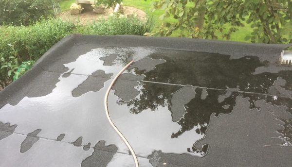

Het topic had ik eigenlijk voor de klus aan moeten maken maar ja... soms denk je 'ik snap het' en begin je eraan.

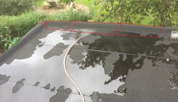

het is als volgt, ik heb een balkon/veranda aan het huis waarop ik kan zitten (er onder ook)
Dit balkon was voorzien van bitumen, maar lekte nogal. dat moet vervangen worden.
enfin, de kluswijzer van de praxis gelezen. De oude spullen eraf (tot op het hout), daar een laag op gespijkerd en vervolgens met de brander aan de gang.
De gebruikte brander was een hobbybrander, niet voldoende om de hele rol te laten smelten, ik heb dus extra aandacht gespendeerd om in ieder geval de naden/overlap te laten vloeien (rups). Jullie begrijpen het al, het dak lekt nog steeds.
concrete vraag, kan ik de dakbedekking los maken en dan opnieuw, maar dan met een juiste brander of???
- Eraf en opnieuw (hergebruik)
- Eraf en opnieuw (nieuwe bitumen)
- de naden nog een keer doen (zeg een strook van 20cm over iedere naad)
De bitumen liggen goed vast, maar zoals gezegd, ze lekken. Bituum is voorzien van leislag. Hoeft niet mooi worden, afwerking met vlonderplanken.
lekkage lijkt met name bij de rand te zitten (en ja, ik heb het zo gemaakt dat we 45 graden omhoog gaan)
Jullie hulp wordt zeer gewaardeerd!
Marcel

Overigens heb ik de onderlaag in de breedte (9 meter) gelegd, de bovenlaag in de lengte (3 meter)
ik heb GEEN aparte laag in de hoeken / kanten gebrand maar elke strook uit één lengte genomen.
Wgb
Alles eraf als de onderlaag geschroefd of gespijkerd is aangebracht. Helaas leergeld betaald.
Dat je het dak met de kortste lengte, van 3 meter, hebt gemaakt is juist.
Maar de randen moet je afwerken met meterse stukken. Deze stukken hebben een lengte van de van de voorkant van het dak of in de daktrim tot een 10/12 cm op het dakvlak.
Kijk even op YouTube aanbrengen of branden van dakbedekking. Veel voorbeelden hoe het wel en ook hoe het niet moet. :lol:
Hoi WGB, dank je wel voor de reactie!
is het een idee om de randen eraf te snijden en alsnog af te werken met meterse stukken?
ik heb gisteren nog gekeken en heb het idee dat de lekkage inderdaad in de opstaande rand zit, het 'vlak' lijkt dicht (er komt gesmolten teer onder de overlap uit) ligt vast op de grond (niet 100%, maar waait er niet af) en ziet er heel netjes uit.
Leergeld betalen kan, zou de eerste keer zijn bij deze verbouwing dus daar komen we wel overheen, vind het alleen zo zonde om nieuwe bitumen af te voeren.
boeidelen en aluminium strip moet ik nog aanbrengen :) maar wilde eerst weten of mijn actie gelukt was :)
Laatste: Kan ik deze laag niet als 'onderlaag' gebruiken en er gewoon nog een laag bituum overheen branden?
Afwerken met stukken van een meter hoeft alleen in de lengterichting.
U kunt hier gerust een nieuwe laag op branden.
Wgb
Doe het maar rond om hoor. De details de hoeken en de zijuitloop kan je veel beter waterdicht afwerken.
Zoals jij de baan over de plakplaat hebt aangebracht krijg je zo nooit goed aangewerkt.
Je kan het deel boven de blauwe streep los snijden en dan terug dekken met stukken randstrook. De randstrook bij de hoeken insnijden en dan is het mogelijk de hoekinsnijding dubbel of over elkaar uit te voeren. Meer zekerheid.
Dit filmpje kan je ietsjes wat het insnijden van de hoeken betreft helpen.

Hallo
U geeft al aan dat de bovenlaag niet vast zit
( gebrek aan warmte), als u toch een nieuwe laag erover wilt ((laten)branden, spijker dan de laag die er nu op ligt goed vast en ga verder zoals Wbg aangeeft over de trimranden tegen het schuinhout.
Grt.

Hoi Allemaal,
dank voor jullie reacties. Zal proberen een resumé te maken :)
1) de naden lijken dicht te zitten
2) Midden van de baan ligt niet helemaal vast maar gaat er echt niet afwaaien.
Ik wil nu de rand rondom eraf snijden en met meterse stukken afwerken.
Mocht dit de lekkage niet oplossen dan snijd ik ze nog een keer eraf, timmer de boel vast en brand er een nieuwe laag op
juiste werkwijze?

Waarschijnlijk kan je zoveel water op het dak zetten dat het net niet via de afvoer van je dak loopt. Een dag of langer wachten. Plak de afvoer dicht zodanig dat er een 3 tot 5cm water op je dak blijft staan. Wacht dat ook even af en je zal een stuk wijzer zijn.
Marcelnam
Ok, zodra de boel droog is plak ik een nieuwe rand en zet (na afloop) de boel onder water :)
ik houd jullie op de hoogte van de uitslag!
Marcelnam
Rand zit erop (nu met een goede brander!) , de boel staat nu ruim boven de afvoer boven water, we gaan afwachten!
