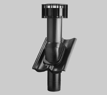

Ik zoek een afvoer voor een rioolontluchting en ben bij een bouwgroothandel geweest. Er waren twee pannen speciaal voor de ontluchting, een platte pan en een pan met een klein pijpje. Die vond ik niet mooi

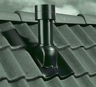

De verkoper vertelde dat ik ook een Ventub of een Multivent zou kunnen nemen. Zelf adviseerde hij de Ventub. De reden het is een ordinaire ontluchting en eventueel condenswater stroomt weer via de ontluchting je riool in. De Multivent was volgens hem meer zelftrekkend en heel geschikt voor badkamers ed.
Mijn vraag is, is de Ventub inderdaad een goede ontluchting voor mijn riool ?
Ventub
Multivent

Een zelftrekkende pijp ben je voor een ontspanning niet nodig. Regelt de riolering zelf. Getoonde pijp kun je er prima voor gebruiken. Ook een inluchtingspan is een prima optie. Wat je wilt. Zorg in ieder geval voor een lucht en waterdichte aansluiting. Ontspanning wil gaan condenseren.
Succes.
Die ventub pijp kan heel goed, zo heb je ook geen groene strepen op je dak.
wel een goede afdichting maken op je pijp met behulp van manchet verbinding hulp stuk waar we al eerder over hadden van je andere topic
succes
