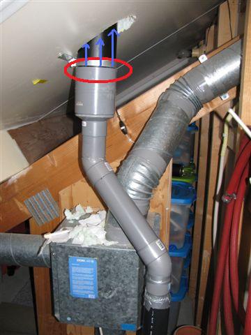

Gaat het om zoiets.
Er kan behoorlijk wat vochtige lucht door een riool ontluchting gaan.
Je zou deze volgens de rode lijn moeten kunnen aansluiten. Die PUR lijkt me een tijdelijke oplossing.

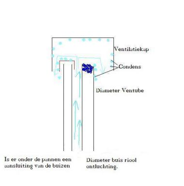

Beste Wgb, ik denk dat ik niet helemaal duidelijk ben. Het gaat inderdaad om de Ventub. Die heb ik dus gewoon op het dak gezet en aangesloten. Het purschuim had ik gebruikt om het gat tussen de pijp en het dakbeschot dicht te maken.

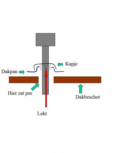

Vanwege de druppels die er uit kwamen heb ik het purschuim eruit gehaald. Op bijgaande tekening heb ik geprobeerd het probleem uit te leggen. Ik ben vanmiddag naar de bouwhandel geweest waar ik de Ventub had gekocht. Die medewerker vertelde dat hij het nog nooit had gehoord. Een Ventub erbij gehaald en goed bekeken. De Ventub bestaat uit twee delen. Inwendig kan je dat zien (en voelen). Bij de kap die er tussen zit, die je dus op je dakpan zet) zit een slimme constructie die de twee pijpjes aan elkaar houd.
De Ventub in de bouwhandel kon je de twee pijpjes gewoon draaien. Tenminste bij de Ventub die ik in mijn handen had. Bij een tweede ook.
Het zit dus vreemd genoeg niet vast en dus niet waterdicht. Ik heb zelf nu het idee dat het condensatiewater deels dmv een heel klein gleufje ahw er door heen gaat.
Mogelijk is dat het probleem en dus niet het condenseren wat ik eerst dacht. De vraag is echter hoe je het kan oplossen, als dat het probleem is. De medewerkers van de bouwhandel had het idee dat het tzt wel dicht gaat zitten door het vuil wat in het condensatie water zit.
Dat condensatiewater (van het riool) gaat deels uit de pijp en loopt deels weer in de pijp terug. Ik vind het vreemd, want er staan heel veel Ventub's bij mensen op daken, die ook soms voor rioolontluchting wordt gebruikt

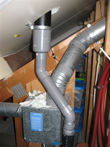

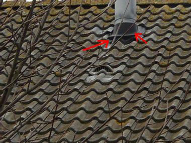

Ik heb de standleiding via pvc verloopbuizen aangesloten op de Ventub. Zie bijgaande foto. De foto is genomen nadat ik de boel had opengemaakt en drooggemaakt. Vandaar de rommel.
Het probleem is dat uit het dakbeschot bij de pijp het water loopt. Met een zaklantaarn kan ik goed zien dat het uit de rand komt van de Ventub aan de onderzijde. De vraag is dus of het nu condensatiewater is of dat het water is dat toch via de twee pijpen waaruit de Ventub is opgebouwd heel langzaam vandaan komt en wat ik zou kunnen doen om het op te lossen.
Verder is het na 22 uur een erger. Het water uit het riool heeft denk ik wel 24 uur ongeveer dezelfde temperatuur, buiten is het na 22 uur kouder. Dus wellicht meer condensatie in het pijpje, dus meer water eruit. Maar half Nederland heeft van die pijpjes staan zoals ik al schreef. Waarom heb ik nu juist last van die lekkage ?

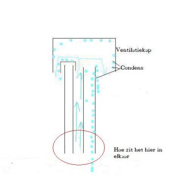

Het is niet ondenkbaar dat de warme vochtige riool lucht en de buitenlucht condenseerd op de buitenkant van de Ventube en zo naar beneden loopt.

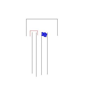

Nog eens goed naar jouw tekening gekeken wat bedoel je met dat kapje en die horizontalelijn.

Beste Wgb. met dat kapje bedoel ik het zwarte kunststof deel dat aan het pijpje vastzit (halverwege). Dat kapje plaats je dus over de kunststof dakpan. Met het streepje wil ik aangeven dat de pijp uit twee delen bestaat. Inwendig kan je dat zien. Uitwendig niet. Op de plek waar de pijpjes aan elkaar zitten, zit dat kapje.

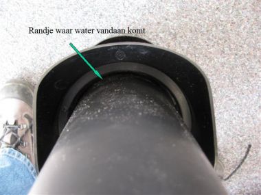

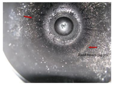

Hallo Henk253, bedankt voor het mee blijven denken. Hierbij alvast een (onduidelijke) foto van het pijpje aan de binnenkant. Die foto had ik van de week genomen, zichtbaar is condens en in het onderste deel halverwege de rand aan de binnenkant zie je de ring (ik hoop dat het zichtbaar is, oa aan de linker kant boven met rode pijltjes aangegeven.)
Die rand zit dus ter hoogte van het kapje aan de buitenkant. Het is jammer dat het constructie technisch niet mogelijk was 1 pijpje te gebruiken, want dan kan je het lekken 200% uitsluiten.

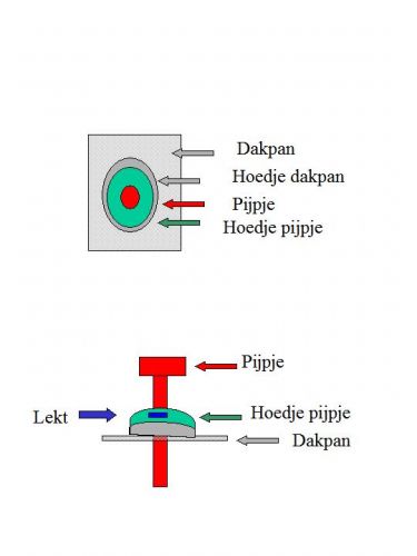

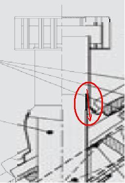

Tav de tweede opmerking de volgende tekening
Op de bovenste tekening zie je het bovenaanzicht (ik ben geen goede tekenaar zoals je ziet) van de dakpan (grijs), het hoedje van de dakpan (beetje donkerder grijs). Dat zit aan elkaar. Het groene is het hoedje (kapje) van het pijpje en het rode is het pijpje.
Op de tekening hierboven zie je het zijaanzicht. Nu zie ik met de zaklantaarn dus druppels bij het blauwe deel vandaan komen. Dat is dus de onderste rand (waar de pijpjes op elkaar vastzitten), die rand zit dus aan de buitenzijde van het pijpje maar dus wel onder het kapje van het pijpje (ik hoop dat je snap wat ik bedoel) Zie ook de volgende foto
De dakpannen (en het dakbeschot) zelf zitten dus een stuk lager. Ik denk dat er wel 15 cm verschil tussen zit en ik zie geen spoor van water (dat omhoog zou moeten gaan om op dat blauwe stukje te komen).
Op de volgende foto is de lek rand (tenminste de plek waar het water vandaan komt) met een groene pijl aangegeven. Dit is dus een foto van het pijpje op zijn kop. Je kijk dus in het kapje van het pijpje aan de onderzijde.
