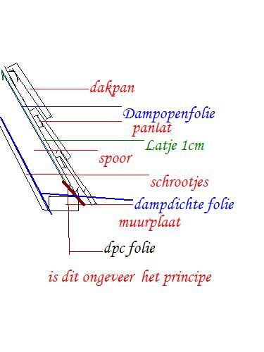

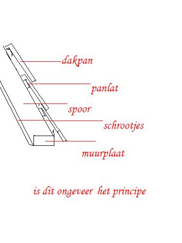

heb even snel wat in paint gemaakt.

Dat plaatje klopt helemaal!
Er loopt geen electriciteit of andere leidingen door het dak en dit gaat ook niet gebeuren.
De balken hoeven niet weggewerkt te worden, maar gezien de dikte van het isolatiemateriaal zal dit wel gebeuren.
De balken zijn namelijk maar 4 x 7 cm en het isolatiemateriaal wat wij nu hebben is al 8 cm dik. We zullen dus extra latten op de balken moeten maken, maar we hebben hout zat en een zaagtafel dus dat is geen probleem.
Wat we waarschijnlijk gaan doen is tussen de verticale balken damp-open folie aanbrengen.
Dan isolatiematiaal en extra latten om de verticale balken dik genoeg te maken.
Daar overheen opnieuw folie en dan afwerken met gipsplaten.
Zo houden we het van de winter vast wel warm :-)

Schroef latten van 1cm maal 3 cm op de achter kant van de panlatten.
Twee tegen de balken en 1 in de midden van het vak.
Stop de lat op 10 cm van onderen.(zie tekening)
Breng zo in elk vak 3 latten.
Span dampopen folie in de vakken en niet deze vast aan de latjes.
Breng een strook DPC folie onderaan over de muurplaat en aan de Binnenzijde van de folie.(zie tekening) deze is er voor omdat het daar het natst kan zijn.
Nu kan de isolatie aangebracht worden
Als de isolatie 8 cm dik is 8 cm ruimte houden naar voorkant balk dus ongeveer 2 cm op vullen.
Span om de halve meter een stuk vliegertouw en zet die vast op de balken.
Deze draden houden de isolatie even op zijn plaats.
Als de gehele kap geïsoleerd is dan de dapdichte folie aanbrengen.
Neem behoorlijk dikke folie.
Elk gatje en overlappen en op de vloer dicht tapen met ductape.
Neem hier echt de tijd voor dt is het alerbelangrijkste in de kap.
Nu latten eroverheen hoh 30 cm horizontaal.
Zet de platen nu vertikaal dan hoef je niet rekening ermee te houden dat de naden op een regel komen.

Super bedankt voor het advies! We hadden zoiets in gedachten, maar om het helemaal uitgedacht te kunnen lezen is erg prettig :D
En over de muurplaat hadden we nog geeneens nagedacht...
We gaan er in de kertvakantie mee aan de slag, dus je hoort wel wat het resultaat wordt!
