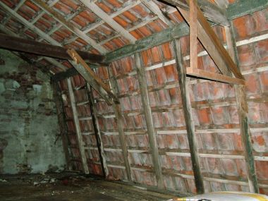

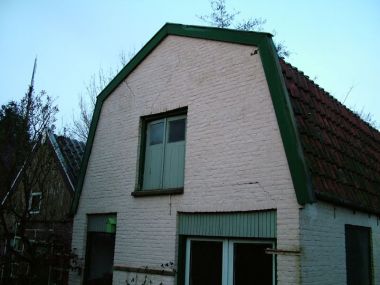

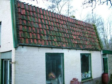

Ik heb vanmorgen wat fotos geschoten om alles wat duidelijker te maken.
Het doelvan deze schuur is op de beganegrond wordt mijn klus hok en op de 1e verdieping mijn trainings afdeling,
Dus ik ben wel intensief daar aanwezig.
Dus er bijft nog een paar vragen staan
-Moet er een dakbeschot onder
-En kan ik gewoon euro panhaken gebruiken en zijn deze universeel
En nu jullie mijn schuur hebben gezien komen er misschien meer tips naar boven wat handig is om te vermelden.

Indien je er ook 's winters wilt verblijven zou ik de kap niet alleen van beschot voorzien maar ook isoleren.
En eerlijk gezegd, denk ik dat er ook nieuwe spanten op moeten.
Ik zou er toch even een aannemer bij vragen voor advies.
('t is maar wat je een schuur noemt :wink: )
Gerrit
  • #23
Dit soort spanten is meestel nog gewaterd hout, en dat houdt het verrassend lang vol.
Frank
  • #24
De TS meldt dat het dak zo lek is als een mandje, en ik meen een paar natte spanten te zien.
Maar ik ben met je eens dat oud niet per definitie slecht is :wink: .

Ik zou binnen een rolsteiger op bouwen (indien mogelijk)en rond om een steiger plaatsen.
Vervolgens van binnen of buiten uit de pannen er af halen. (Je zou eens kunnen informeren wat een opkoper er voor geeft.)
Maar om het karakestiek van het pand te behouden, zou ik ze bewaren en terug plaatsen en waarnodig een identieke pan er bij zoeken.
Ik zou de complete dak constructie vervangen en er een beschoten dak van maken met een vliering. Om het vervolgens goed te isoleren samen met de wanden.
Voor de rolsteiger binnen zou je een paar platen undalayment neer kunnen leggen, en als de vloer daar ook slecht is die ook gelijk vervangen om vervolgens wel een rolsteiger te kunnen plaatsen.
Een ding Veilgheid voor alles!!!!!

Als 2e punt: de huidige dakpannen zijn niet te gebruiken ten eerste heb ik te weinig dakpannen en dit komt omdat de andere helft van het dak met asbest platen zijn belegd.
Maar ik heb oude grijze 1942 dakpannen op de kop kunnen tikken in zeeer goede staat! past precies bij de stijl van de schuur!

Mocht je de complete kap willen vervangen ( kan niet zien of dit nodig is) dan dien je wel op te passen met je voor- en achtergevel.
Als ik de gevel op de foto zo eens bekijk staat een en ander niet meer in het oorspronkelijk verband, om het maar zo uit te drukken... :wink:
