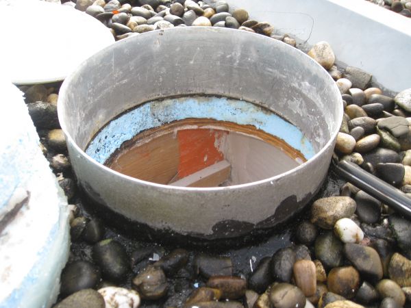

Hai allemaal,
We hebben een oud dak (25 jaar ofzo?) van bitumen met daaronder een isolatielaag van 10 cm ofzo. We hebben bij de hemelwaterafvoer en de cv-luchtafvoer al een paar keer lekkages gehad en er zitten lelijke plekken in de houten beplating daar (die ligt daar bloot; geen plafond in de cv-kast).
Ik ben mij aan het oriënteren naar de mogelijkheden. Volgens mij zijn er in hoofdzaak twee manieren, en ik zou graag jullie mening horen, ofwel wanneer de ene te kiezen en wanneer de andere:
1. Een nieuwe laag over de bestaande bitumen laten leggen.
2. De oude bitumen (en isolatie?) afvoeren en opnieuw laten leggen.
Wat is nou verstandig? Optie 1 is goedkoper, hoor ik. Maar wat zijn de nadelen?
Wat als we nog meer isolatie zouden willen laten aanbrengen? (het is nog steeds vrij warm/koud op zolder in de zomer/winter). Kan dat alleen als we alles laten vernieuwen, dus optie 2?
En nou heb ik ook nog gehoord over een soort rubber of plastic product waar je 30 jaar garantie op kunt krijgen, is dat beter idee dan bitumen?
O ja, is het verstandig/gebruikelijk om gelijk ook de boeiboorden te vervangen? Deze zijn ook al best slecht, bovendien kunnen we er nauwelijks bij aan de achterkant (2 hoog boven de serre), dus het zou fijn zijn als deze ook gelijk vernieuwd worden.
En de houten beplating, hoe weet ik nou of die nog goed is? Wat als deze ook voor een stuk vernieuwd moet worden, hoe gaat dat in zijn werk? Moet het dak daarvoor helemaal open (dus ook de isolatie verwijderd etc). Is de isolatie sowieso nog wel goed als daar al een paar jaar regelmatig veel vocht in is gekomen? Dat heeft zich misschien wel overal heel verspreid :(
Alvast dank voor de inzichten!

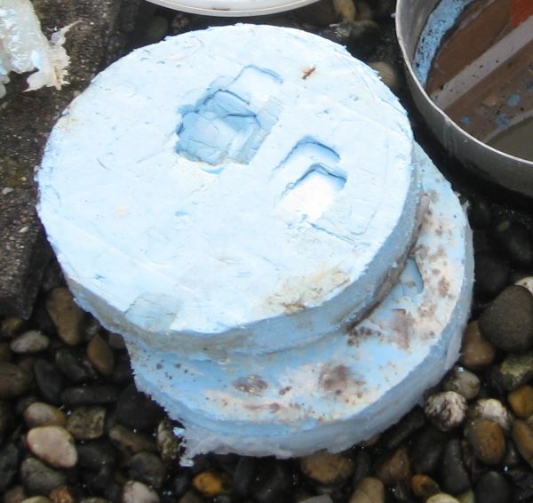

Hai,
Dank je voor je bericht.
Ik kan volgens mij nu nergens bij de isolatie, wel heb ik ooit een foto gemaakt toen we de pijp voor de houtkachel door het dak hebben aangelegd. Idd geen 10 cm isolatie!
Het type/soort heb ik ook geen idee van, kun je wat zeggen obv de kleur en het uiterlijk?
Heeft iemand algemeen advies over wat beter is, alles vervangen of alleen een nieuwe laag erover?
Kunnen we nog nieuwe isolatie tussen de oude en de nieuwe laag doen, als we dat zouden willen? Of moet dan zeker de oude laag eraf, extra isolatie erop en dan een hele nieuwe laag?
Dank alvast!
Rene de klusser
Specialist Bouw
Dit is roofmate van schat ik 2,5 a 3 cm dik.
Isolatie waarde zal rond de 1,3 a 1,4 liggen.
Dit is volgens de huidige norm te weinig.
Dit ballast dak heeft lekkage begreep ik.
Verstandig is om na te denken over verzwaring van de isolatie waarmee je
beter isoleert maar de bijkomende kosten zullen hoger zijn.
Want meer isolatie betekend hogere boeidelen dus meer kosten.
De isolatie moet gelegd en aangeschaft worden.
Als ik een advies mag geven zou ik alles verwijderen.
Nieuwe isolatie aanbrengen in de vorm van pur en of pir platen.
Boeidelen vervangen door kunststof en een afwerking van epdm met nieuwe doorvoeren en afvoeren.
Of je kiest voor grind verwijderen isolatie over de oude dakbedekking vast geschroefd op platdak.
Nieuwe boeidelen met daarover een onderlaag geschroefd door isolatie met daarover een brandlaag bitumen.
Maar dan ook nieuwe doorvoeren en afvoeren.
En als laatste optie, grind verwijderen incl zinken randen.
Boeidelen vervangen.
En dan een onderlaag geschroefd door de bestaande isolatie.
Nieuwe doorvoeren en afvoeren en dan geheel met nieuwe bitumen over branden.
En als laatste nieuwe zinken randen.
in alle drie gevallen zou je kunnen kiezen om een HPL plaat over het bestaande houten boeideel te monteren.
Voordeel is dat de ballast niet meer nodig is, dus het grind kan worden afgevoerd.
Rene
