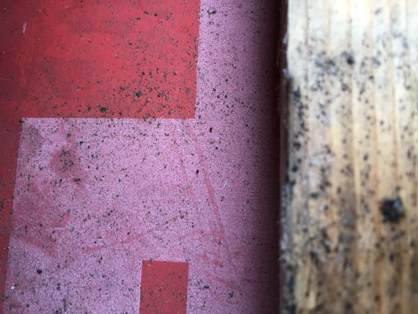

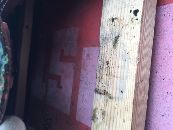

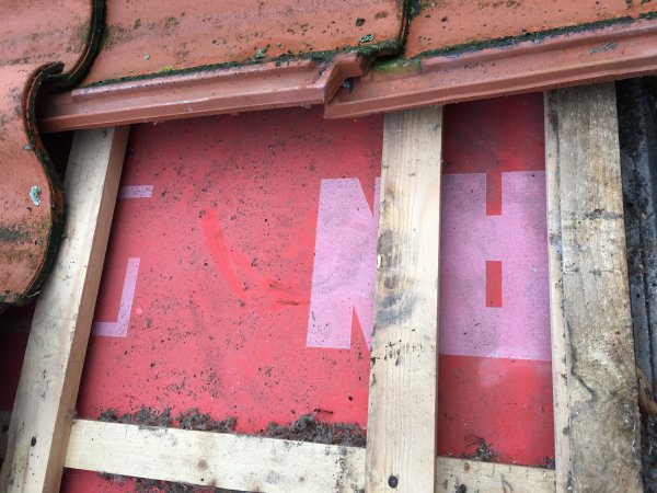

Dank voor je reactie, ik heb even goed onder de pannen gekeken:
Van buiten naar binnen,
Pannen
Opstalan PIR platen 5cm
Dakbeschot
Glaswol 8cm
Gips
Nergens folie tussen voor zover ik kan zien.

Kun je een foto maken van die PIR platen of geef het juiste type op. Het gaat om het oppervlak, de afwerking van die platen. Dit speelt een belangrijke rol. PIR platen zijn gecacheerd met een vlies of met aluminiumfolie. Vlies laat meer vocht door dan aluminium dit materiaal is echt dampdicht.

Ik lees gemineraliseerd glasvlies en ze merken op geen condensatie gevaar dus ik neem aan dat deze plaat vocht door kan laten.
Blijft nog over, op zoek naar zover ik kan zien.
