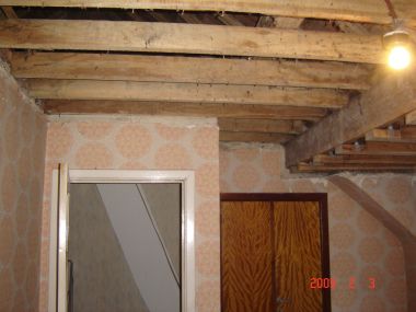

1. hoe kan ik de plafond maken?
2. wat is de beste manier om te isoleren?
er zijn 2 kamers die niet dezelfde hout voor plafond hebben
Ik ben van plan een extra vliering te maken op zolder. Deze mag beloopbaar zijn of op vliering te isolatie leggen. Ik vraag me eigenlijk af hoe ik het best de vloer en isolatie bevestigen. Kan iemand me raad geven? Alvast bedankt..

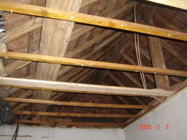

We zitten redelijk in hetzelfde schuitje: Dak / Vliering. Wat te isoleren?
In mijn topic begon ik met de vraag of het handiger was om vliering of dak te isoleren. Aan jou foto s zie ik dat jou dak netjes een onderdak heeft en dus waterdicht. Uiteindelijk heb ik ook besloten om niet het dak, maar de vliering vloer te isoleren.

Plafonds kun je van gipsplaat maken, echter de balklaag moet natuurlijk wel sterk genoeg zijn om het gewicht te dragen. Als je ook nog een vloer erbovenop wilt maken moet er zeker een stevige balklaag aanwezig zijn. Op de bovenste foto is dat zeker niet het geval. Als je de vliering ook voor opslag wilt gebruiken zou ik het dak isoleren. Je spullen blijven dan vorstvrij.
