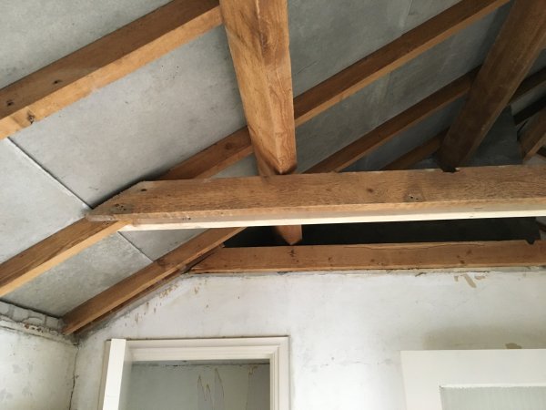

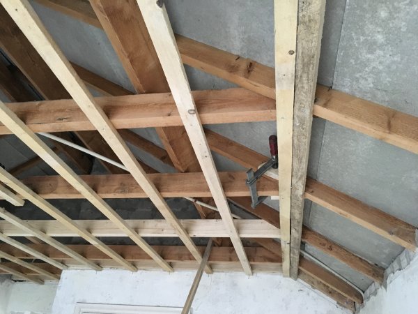

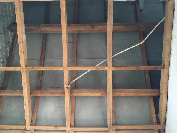

Ik wil in mijn woning het asbest dakbeschot laten saneren. Dit laat ik door een bedrijf uitvoeren, maar wanneer dat is gedaan wil ik meteen het dak van buitenaf isoleren met zelfdragende dakelementen (schuin dak). Nu loop ik tegen het probleem aan dat ik het dak niet erg veel kan verhogen in verband met de aansluiting op het dak van de buren (twee onder een kap woning). Mij is daarom verteld dat ik dan het beste de sporen kan verwijderen en de zelfdragende dakelementen op de gordingen moet vastmaken. Is dit een veelgebruikte methode? En wanneer ik de sporen verwijder dan hebben mijn vloerbalken van de zolder geen bevestiging meer. Kan ik dit oplossen door de vloerbalken aan de gording te bevestigen met een speciale beugel of zijn er betere oplossingen denkbaar?

Goed plan de sporen te laten vervallen.
Het zijn volgens mij echter geen "vloerbalken" van die zolder, maar plafondhangers. Als je een echte zolder wilt maken moet dat toch overnieuw, met zwaardere balken. De huidige gording is ook niet sterk genoeg voor een zoldervloer.
De zoldervloer kan bv. van muur tot muur. Of met een moerbalk (extra gording).
Wat is de overspanning van de gordingen? En de lengte en breedte van de zolder?
Dank voor de goede uitleg. De zoldervloer is tot op heden gebruikt als opbergzolder. Ik wil er nu deels een vide van maken waar ook een bed op komt te staan. Het overige gedeelte ga ik gebruiken als opbergzolder. De vloerbalken daarvan zijn 5x10cm. Ik kan daar gewoon op kruipen (niet erg hoog). Helaas is het niet mogelijk om de vloerbalken van muur tot muur te spannen, omdat de muur aan de buitenzijde ongeveer 30cm lager is dan de rest. Ik denk daarom dat de enige oplossing is om de vloerbalken aan de gordingen te bevestigen. Deze zijn 6x16cm en rusten op een draagmuur. Zou dat stevig genoeg zijn zonder extra aanpassingen?
