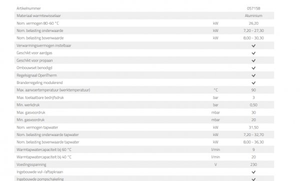

CW6 levert 9 l/min van 60 graden. omgerekend is dit 0.15 l/s
als je in de waterwerkbladen gaat kijken resulteert dit in 15 mm koper. of een kunstof leiding van 16 mm.
Dit is dus de uitgang van de ketel.
t.h.v aftakkingen etc kan dit kleiner omdat de kraan maar een max aantal liters kan leveren.

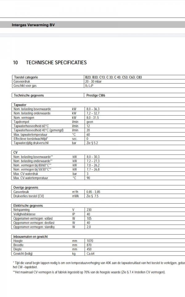

Uit de installatiehandleiding van betreffende ketel
12 ltr per min op 60 graden
Vreemd, als je op de site onder technische specs kijkt staat er 9 l/min.
uitgaande van 12 l/min --> 0.2 l/s
Koper: 15 zou nog net kunnen 22 zou beter zijn
Kunstof: 20
